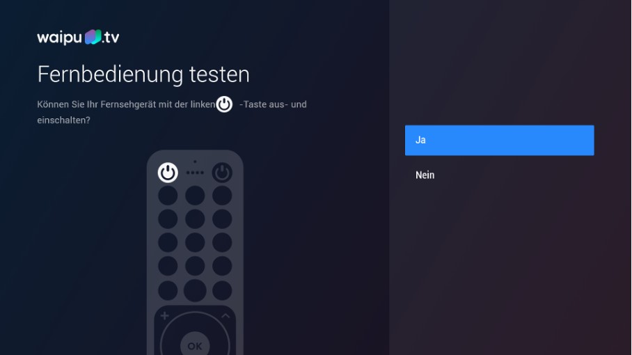

Sollten auf Ihrer Fernbedienung vereinzelte Tasten nicht oder nicht mehrfunktionieren testen Sie bitte Folgendes:
  1. Einstellungen → Fernbedienung & Zubehör → Fernbedienung einrichten aufrufenund den Einrichtungs-Assistenten durchlaufen.
Screenshot der waipu.tv-Einstellungen mit hervorgehobener Option ‚Fernbedienung einrichten‘ im Menü ‚Fernbedienung & Zubehör‘.
  1. Es erscheint zunächst ein Screen, auf dem man den Fernseher aus- und wieder einschalten soll. Wenn es nicht funktioniert, bitte den Fernseher über die TV-Fernbedienung wieder einschalten und „Nein“ wählen. Der waipu.tv 4K Stick lädt dann einen neuen Code und fordert auf, es erneut zu probieren. Wenn drei Codes nicht funktionieren, erscheint „Nochmal probieren“. Wenn man “ja” klickt, werden weitere Codes ausprobiert.Auf diese Weise kann man bis zu 12 Codes testen.
Bildschirmaufforderung, den Fernseher aus- und wieder einzuschalten, um die Fernbedienung zu testen, mit Option zur Auswahl von ‚Ja‘ oder ‚Nein‘.

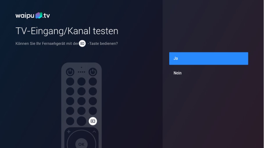

  1. Und zuletzt erscheint ein Screen, mit dem man den TV-Eingang verändern soll.
Anleitung zur Überprüfung der TV-Eingangsumschaltung über die Fernbedienung mit entsprechender Bildschirmdarstellung.

Das mag stimmen. Aber trotz allem lassen sich die Eingänge dann nicht wechseln. Dafür muss ich immer die Original TCL Bedienung nehmen. Sonst geht alles. Aber die Eingänge nicht.
Soory, Ein/Aus geht, Lautstärke geht. Aber Eingang nicht.

Und noch mal. Die Eingänge werden Angezeigt. Aber nicht wechseln. Das ist ein Fehler der Box. Nicht meiner.

Aber zum Wechsel drückst du , wenn die Eingänge sichtbar sind, aber andere Tasten. Und zwar die auf der Rechten Seite die „Pfeiltasten“.

Die Pfeiltasten zu benutzen, um den TV zu bedienen, wie Torc es beschrieben hat, hört sich nach KI-Halluzination an. Man macht dann nichts anderes als im Hintergrund das Programm zu wechseln. Logisch.
Nur die 4 in der Installationsanweisung gezeigten Tasten können mit dem TV kommunizieren. Man bräuchte mindestens 3 weitere Tasten für diese Funktion. Weiß der Geier, was die Entwickler da für Phantasien hatten.
