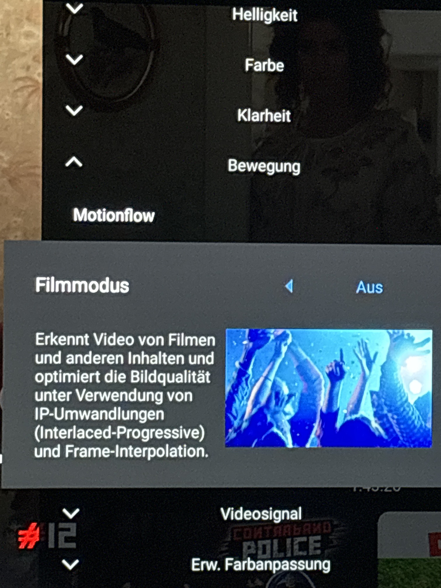

Dann war meine Vermutung richtig und die Apps werden wie bei Sony AndroidTVs stur in 60HZ ausgegeben, der Inhalt läuft aber in 50HZ.
Beim LG müsste man Kino Modus einschalten und dann mit True Motion spielen. Es wird ein Pulldown gemacht und dann eben Multipliziert.
Es ist nie so wie Nativ mit 50HZ aber das Ruckeln geht weg.
Da ist eben Sony die Nr.1 und klappt gut, bei LG je nach Baujahr auch.
Das geht aber auf dem Sony auch nur in Verbindung mit Motionflow ohne Soap Effekt wenn es man bei Min. oder Stufe 1 lässt je nach FPS wird dann auf 100HZ oder 120HZ
