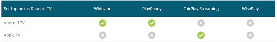

Also wenn ich auf deren Seite schaue, dann steht da:
Klar, mit CMAF sollte das relativ kosteneffizient funktionieren. Ist dann aber trotzdem kein MPEG-DASH mit Widevine, sondern HLS mit FairPlay. Und ja, die mittlerweile bei MagentaTV 2.0 eingesetzten Geräte könnten das sogar. Warum man es nicht macht :man_shrugging:
Gerade noch gesehen, dass du dich vermutlich auf die Lösung beziehst? iOS & tvOS Video Player SDK | castLabs
Aber wie du schon selbst schreibst, es sind Softwarekomponenten. Für UHD ist Widevine L1 vorgeschrieben, d.h. Dekodierung in Hardware und das kann der Apple TV eben nur mit Fairplay.
Deshalb findest du in der Doku auch den Hinweis:
Security Levels: Widevine offers different security levels (L1, L2, L3) that correspond to different hardware and software capabilities on user devices. L1, the highest level, typically involves hardware-based DRM protection, making it more secure than L2 and L3.
CastlabsVTWithWidevine is an L3 implementation.
Also ja, in Software kann man viel machen, aber das erfüllt eben nicht die Anforderungen, die an UHD Content gestellt werden
