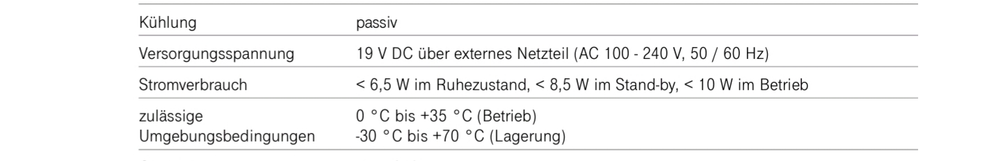

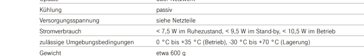

Irgendwo hinten in der BDA sind auch Verbrauchswerte, glaube ich.
Ohne viel klüger zu werden …
Play
Stimmt, viel ist das nicht.
Ist aber erstaunlich wie sparsam dann Festplatte und Chipsatz sind, wenn ohne die beiden offenbar schon 6W fürs WLAN draufgehen und alles unter 10W bleibt.
Warum verbraucht die Play mehr?
Oder haben sie das vertauscht?
Also ich will das nicht glauben. Da würde ich nachmessen

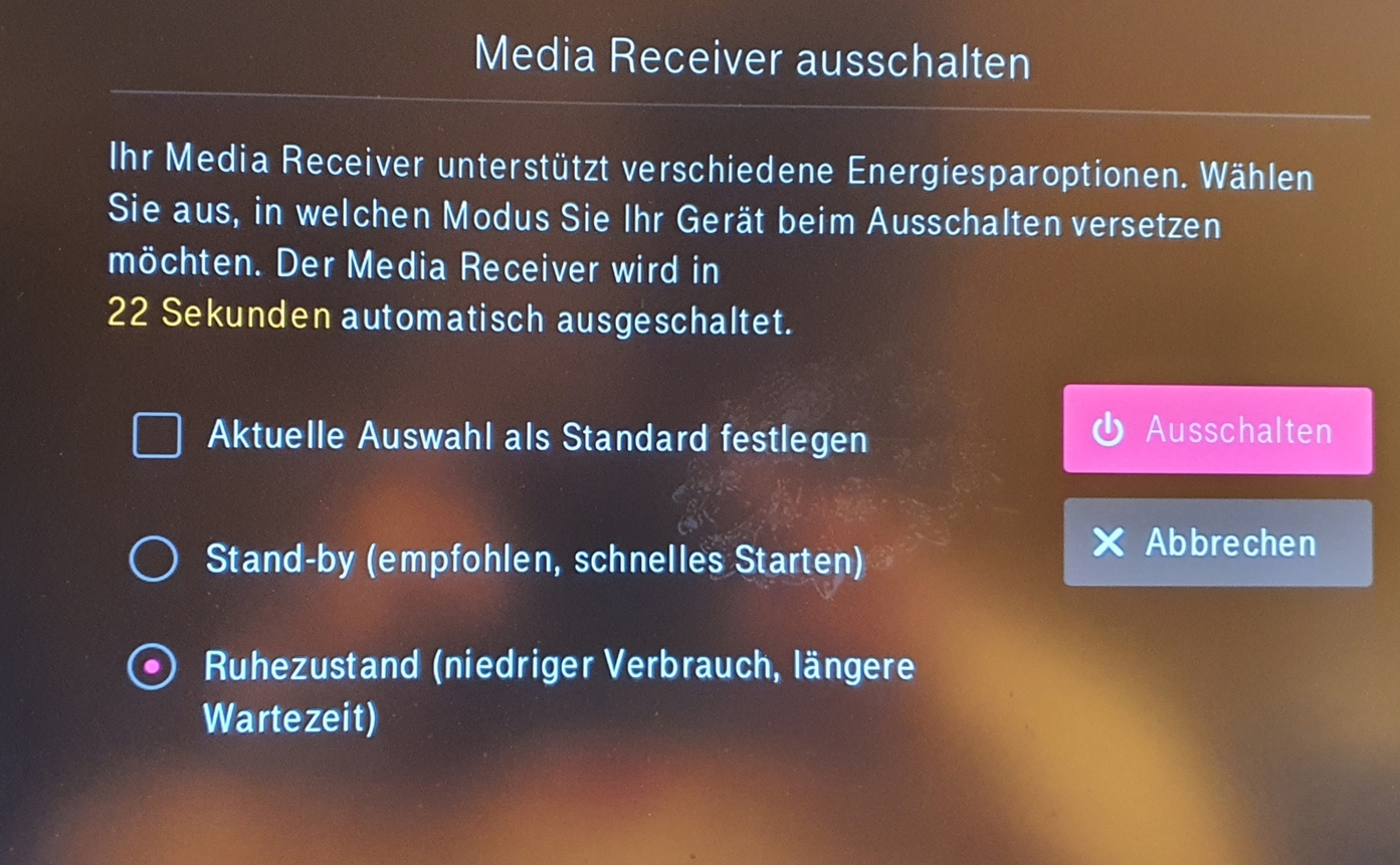

Irgendwie seltsam, ja. Und was mir auch gerade auffällt, eigentlich dürfte es bei der Play gar keinen Ruhezustand geben. Aber irgendwie sind zwischen Hauptreceiver und Zweitreceiver Ruhezustand und Herunterfahren vertauscht :thinking: Einen Zweitreceiver per Netzwerk aufzuwecken und den richtigen Deep Standby ohne Netzwerk nicht anzubieten macht ja irgendwie keinen Sinn.

Genau, und das macht keinen Sinn, weil laut Beschreibung der Ruhezustand der ist, der den Hauptreceiver auch aufwecken lässt. Der Zweitreceiver müsste Herunterfahren und Standby haben :innocent:
MagentaTV Box Play:
Ist dann aber der “Herunterfahren” Modus, mit Ladekreis beim Einschalten …

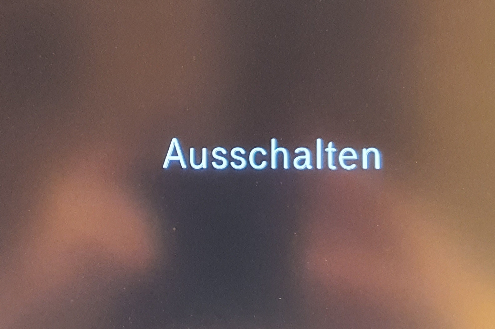

Ich probier das jetzt mal aus und messe auch mal den Stromverbrauch. Dann sollten wir schnell sehen welcher Modus wirklich aktiv ist. Vielleicht ist bei der Play ja auch wirklich Ruhezustand mit Netzwerk aktiv :sweat_smile:
Finde diese neue Namensgebung eh doof. Energiesparmodus und Energiesparmodus Plus war für mich irgendwie intuitiver. Denn auch im Ruhezustand fährt er wirklich runter und komplett wieder hoch - hat mit dem Ruhezustand am PC nichts zu tun. Der Unterschied ist nur, ob WOL aktiv ist oder nicht.
