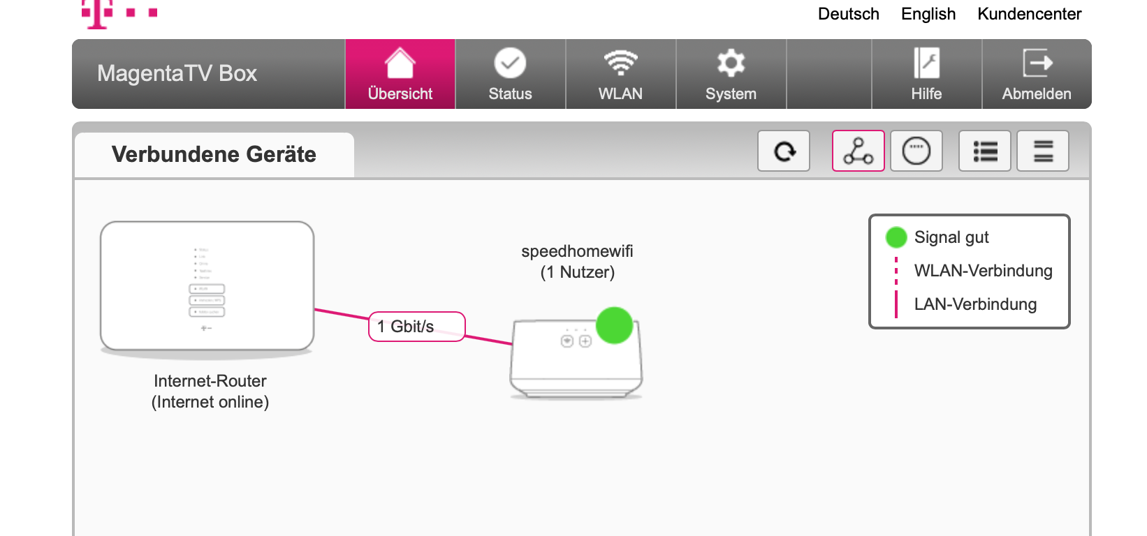

Hm, ich bekomme die Box Play nicht via WPS mit der Box verbunden, manuelles verbinden mit dem Wifi der Box klappt auch nicht.

Im Grunde Plus an beiden Geräten drücken und die sollten sich dann via WPS verbinden, dachte ich?
Geduld. Habe heute noch eine normale SHW via WPS ins Mesh eingebunden. Hat mindestens eine viertel Stunde gedauert bis sie integriert war
Bei mir war das mit der FB auch etwas tricky… also auf jedenfall warten bis WLAN gelb blinkt. Und dann hatte ich es auch, dass es irgendwann wieder grün geblinkt hat (was wohl soviel wie Start- oder Updatevorgang bedeutet) und nach nem Reboot war sie auf einmal verbunden. Keine Ahnung was die da treibt :wink:
Aber braucht ja auch 5 Minuten zum Starten, da mag das mit WPS auch etwas dauern :innocent:
Also man sollte wirklich etwas Geduld mitbringen.
Naja, es hört einfach auf. An beiden blinkt das Plus Zeichen und nach gut 5min hört das einfach auf und im GUI der Box ist von der PLAY dann auch nix zu sehen.
Hatte beide Geräte schon nebeneinander stehen, auch da klappte nix…
Ich will die PLAY nicht an das Wifi der Fritzbox anbinden.
Ich habe die Box via LAN an der Fritte, die PLAY soll sich dann in das eigene Wifi der Box einbinden.

Soweit möglich: Erst einmal näher zusammen rücken, 2 bis 3 Meter Abstand wäre gut.
Es gibt einen extra Reset Taster für WLAN auf der Rückseite der Box.
@Freddie, die Boxen ziehen sich erst einmal ein Update, also viel Geduld beim ersten Mal :sweat_smile:
Zeig mal einen Screenshot von der Topologieansicht im GUI der Box.

Jup, den hab ich gesehen
Ersteinrichtung der PLAY lief via LAN, also war sie schon komplett gestartet bis hin zu FB verbinden und aktualisieren und dann Live TV
Da gibt es nix zu sehen, die Box hängt via LAN an einer Fritte, nix weiter…
