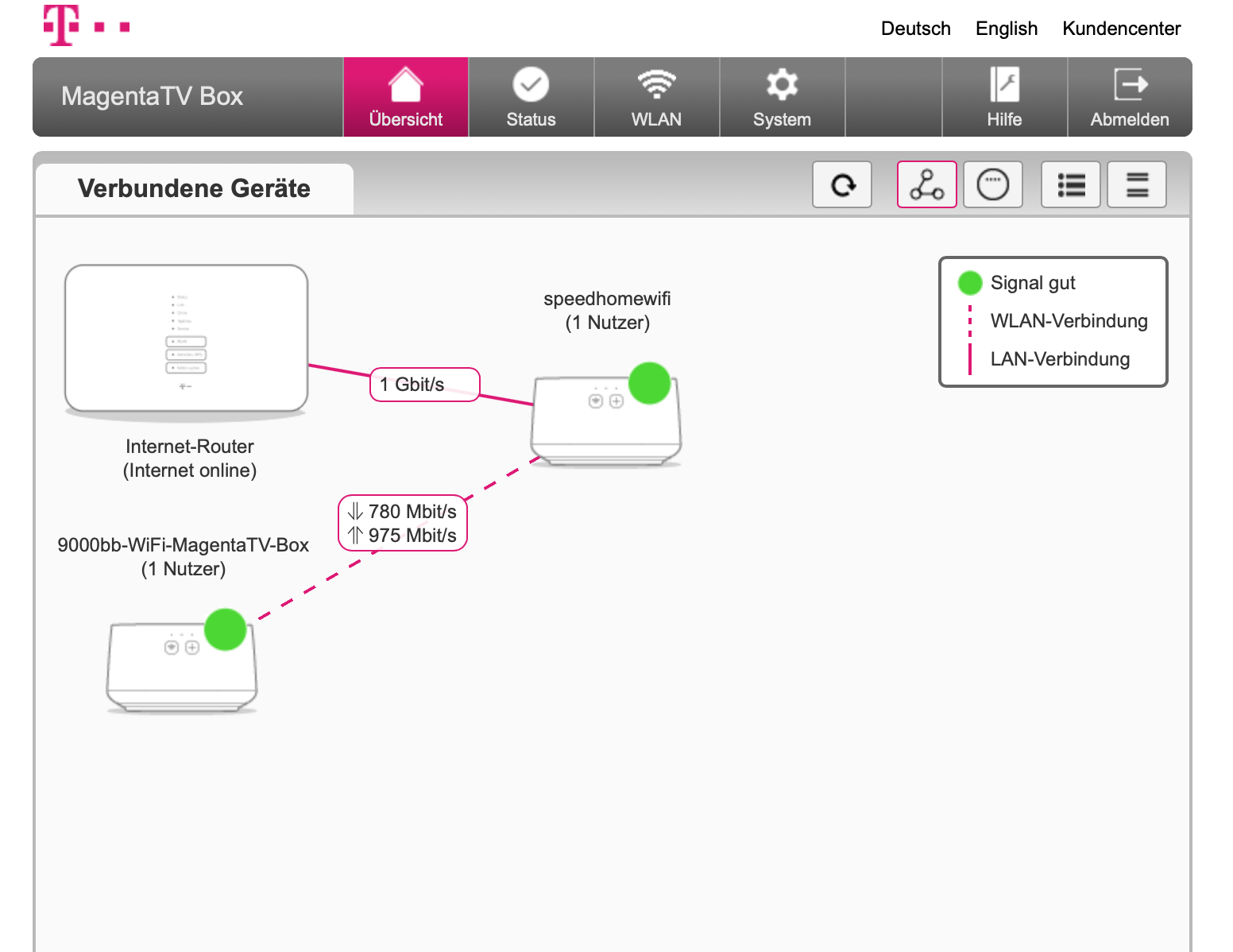

Setze bei beiden Boxen das WLAN zurück, größeren Abstand! (so stören sie sich gegenseitig) und dann noch einmal versuchen.
Gerade dann musst du das Wlan auf Werkseinstellung zurücksetzen

Ich habe an beiden Boxen das Wifi zurückgesetzt, dann gewartet und gewartet, irgendwann leuchtete an der Box das Wifi LED wieder grün und an der PLAY blinkte es grün. (oder ähnlich, ich weiß ´nimmer)
Beherzt an der PLAY und dann an der Box die Taste mit dem Plus gedrückt, an der Box blinkte Wifi grün und an der PLAY gelb…warten…warten…Wifi leuchtet an beiden Receivern konstant grün…aber dann, blinkt an der PLAY das Wifi grün und hier wäre ein Hinweis in der BDA gut, denn irgendwas macht die PLAY dann und das dauert. Hier offenbar mein Fehler, denn ich hab irgendwann den Stecker gezogen zum Neustart. FALSCH, ganz Falsch! Man möge warten…gehe zur Not auf den Balkon und dampfe hektisch an seiner E Zig…und mit Glück haben in der Zeit Box und PLAY was auch immer ausgehandelt und an beiden leuchtet Wifi grün. Uffzzzzz…
Also wenn man bei AVM schon hier und da gerne mal Haare einzeln auszupfen mag (nicht das da WPS Verbindungen immer einfach so klappen), die Telekom hat da Orden und Pokale verdient, so ein Verhalten mit Null Erklärung hab ich auch noch nicht erlebt. Da muss das in der BDA aber dringend besser erklärt werden, einfach noch ein Spruch “Warten Sie, nach Aufbau der Verbindung wird xyz ausgehandelt, dies kann drölfzig Minuten dauern”.
@Freddie, hast Du das WLAN der Fritzbox weiterhin an?
Wenn ja, hast Du da andere SSIDs vergeben?
Jup, die Fritte macht hier ein Mesh für alle Geräte, welche nichts mit MagentaTV zu kriegen haben und die SSID ist natürlich eine andere.
Ich hab nie versucht Box oder PLAY in irgendeiner Form mit dem Wifi der Fritte zu verbinden, war nie der Plan hier.
Der Plant, der nun scheinbar funktioniert (Ich liebe es, wenn ein Plan funktioniert
) -> Fritte für alles was irgendwie in ein Wifi möchte und Box und PLAY machen ihr eigenes Ding nebenher, die Box als Basis sorgt für eine Anbindung via Wifi zur PLAY.
Die Idee dahinter von mir war derart, ich möchte eine ungestörte Wifi-Verbindung für IPTV, entkoppelt vom restlichen Netzwerk.
Bisher war ein MR 201 an einen Repeater 3000 angebunden, der 3000 war aber Bestandteil eines Mesh in dem auch Rechner, Smartphone und Tablet, nebst Smart Home funkten. Im Grunde funktionierte das alles, aber hier und da stockte das TV auf dem 201 dann doch. Ich wollte das also trennen und mit der Ankündigung von Box und PLAY wurde ich hellhörig, schon weil ich aus dem Forum hier gelernt hatte das beliebige “Zellen” in einem “Telekom Mesh” als Master agieren können.
Ich hoffe einfach, dass in der Konstellation jetzt, “Box ist Master” und “PLAY ist Knecht” neben “Fritten Mesh macht Rest” auch das TV am zweiten Receiver ungestörter läuft.
