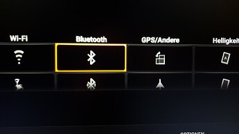

Installiere die App Ultimate Settings und schalte Bluetooth aus, kann auch zweimal nötig sein.
Danach mehrmals Taste auf der Fernbedienung drücken, um Infrarot zu senden.
Ich glaube das Einschalten der One war nicht nötig, wenn die Fernbedienung keine One findet, sendet sie Infrarot.
