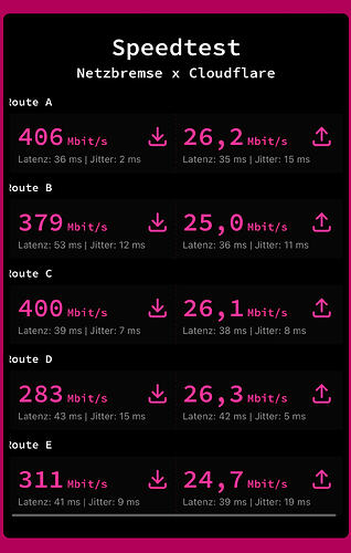

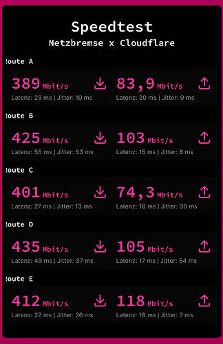

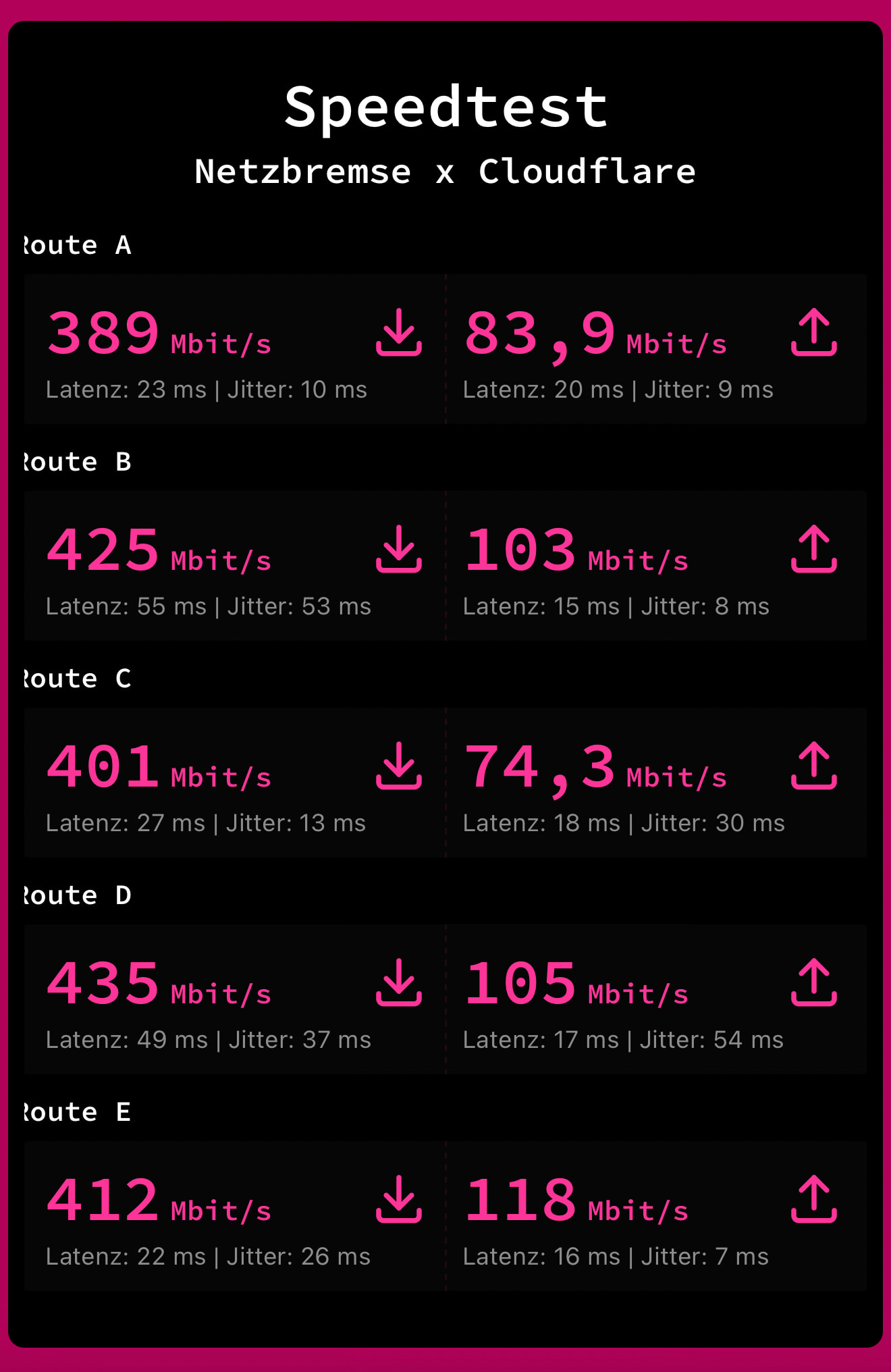

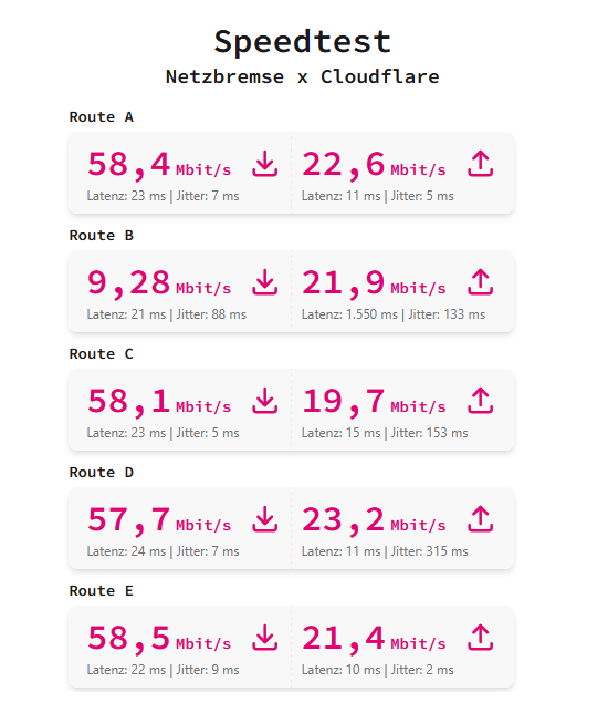

Gerade über Netzbremse einen Cloudflare-Speedtest gemacht.
Vor 2 Tagen gab es da erhebliche Probleme mit Route C, dies hat sich dann irgendwie gefressen und ging nicht mehr weiter.
Naja, komisch nur, das es erst 1Hob nach Telekom, ab London schlechter wird für Telekomkunden.
Eher scheint CF was zu machen und nicht die Telekom.
Kann man sogar bei reddit nachlesen: https://www.reddit.com/r/de_EDV/comments/1qkm5vt/zum_dtagrouting_zu_cloudflare/
Das selbe habe ich auch beobachtet, und kannte davor den Artikel da auch nicht.
Bei mir sieht es so aus
Telekom:
Mit VPN:
