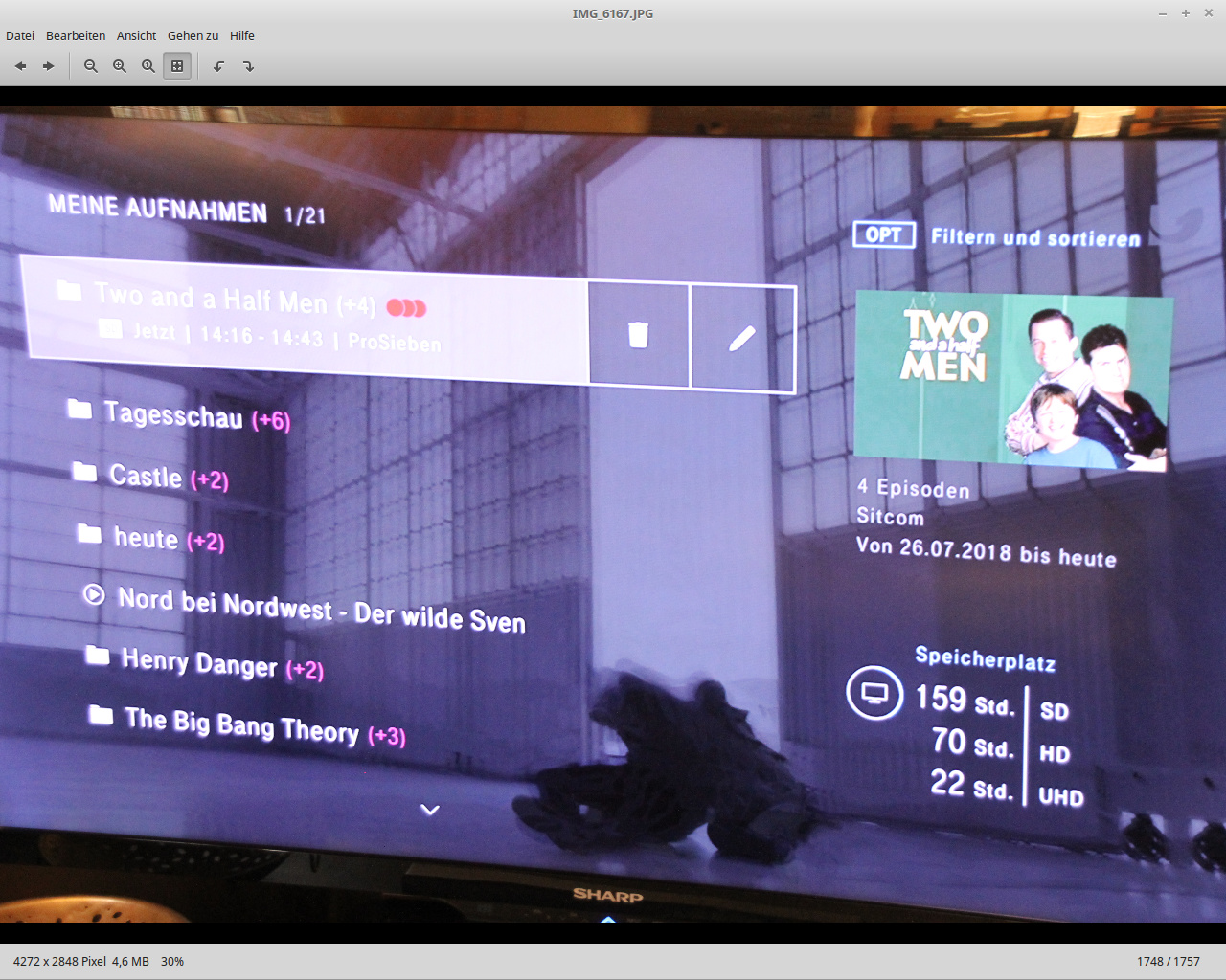

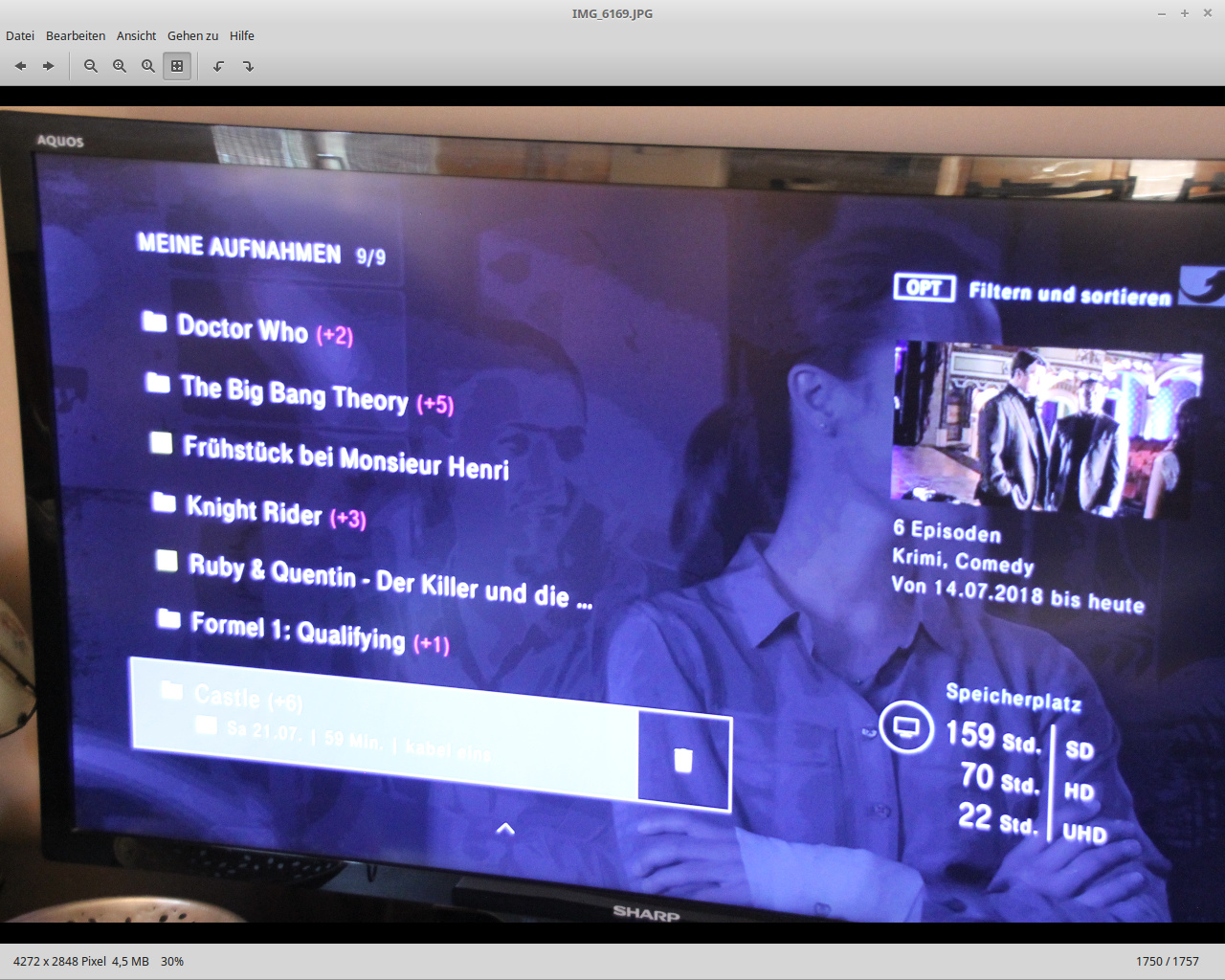

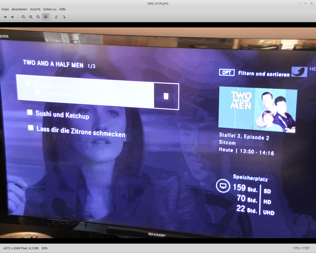

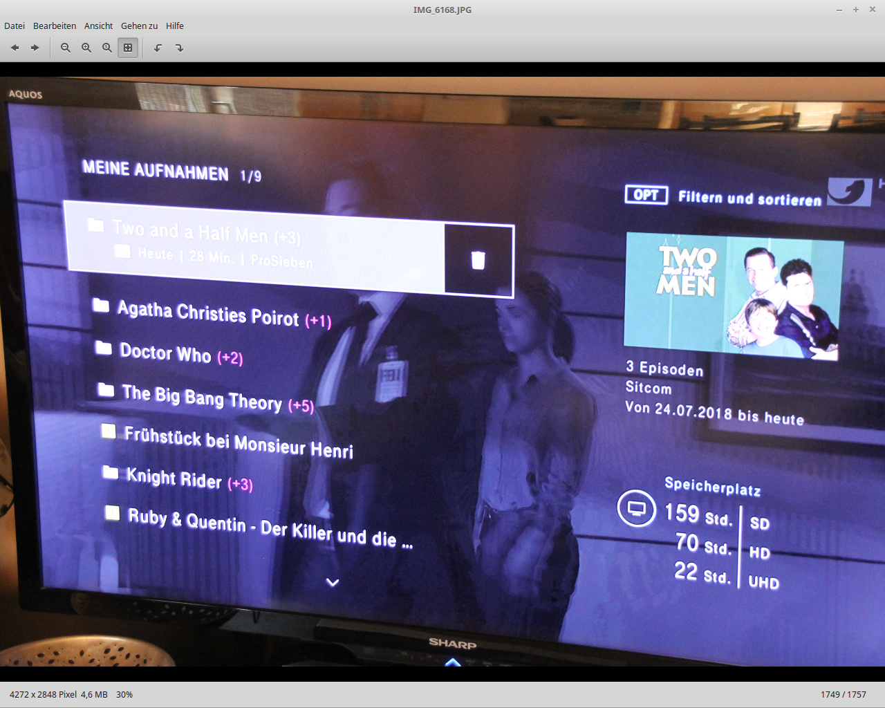

Bei mir sind die alle bei den fehlerhaften…:
Aufnahmen gesamt:
Fehlerhafte Seite 1
Fehlerhafte Seite 2
Detail der fehlerhaften 2 und nen halber
Das sind bei weitem nicht alle fehlerhaften Aufnahmen, da ich bisher die immer gelöscht hatte.

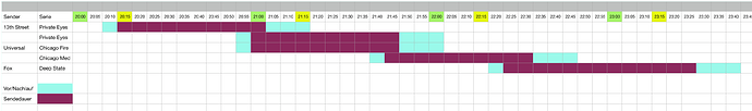

ich wollte mal für mich graphisch sichtbar machen, ob vielleicht zu viele Aufnahmen gleichzeitig zu fehlerhaften Aufnahmen führen. Also habe ich mal für Montags mir die Mühe gemacht.
Aus der Graphik erkenne ich aber kein Problem. Denn es sind maximal 3 HD Aufnahmen, und bisher ist immer Chicago Med und keine andere Aufnahme von dem Tag verschwunden. Ich denke ein weiterer Beweis, dass es ein Bug ist und hat nichts mit meinem Netzwerk zu tun. :innocent:
Alle Wiedergabeprobleme gespeicherter Aufnahmen sollten mal rein gar nix mit dem Netzwerk zu tun haben… nur weil da jetzt auch immer gesucht wird.
Auch mit den Ressourcen hat es wohl nix zu tun:
Mach mal manuell 4 HD Aufnahmen, so Du ein 64 MBit Profil hast… lass es laufen und spiele mit den Receivern…
Hier waren alle Aufnahmen, + möglicher HD Live TV + 2 x HD an den 201 = 63 MBit OHNE FEHLER!
Das Dingelchen speichert den Status der nicht manuellen Aufnahmen schlicht falsch!
Da sollte man mal gucken, und nicht im Heimnetz, oder sonstwo…
