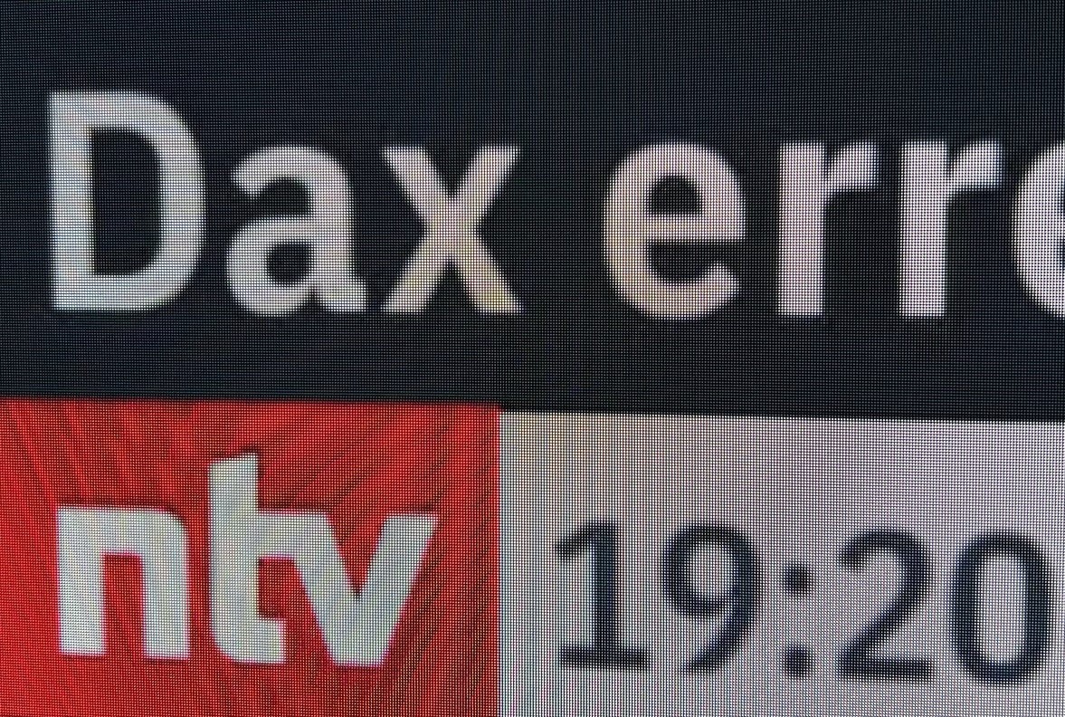

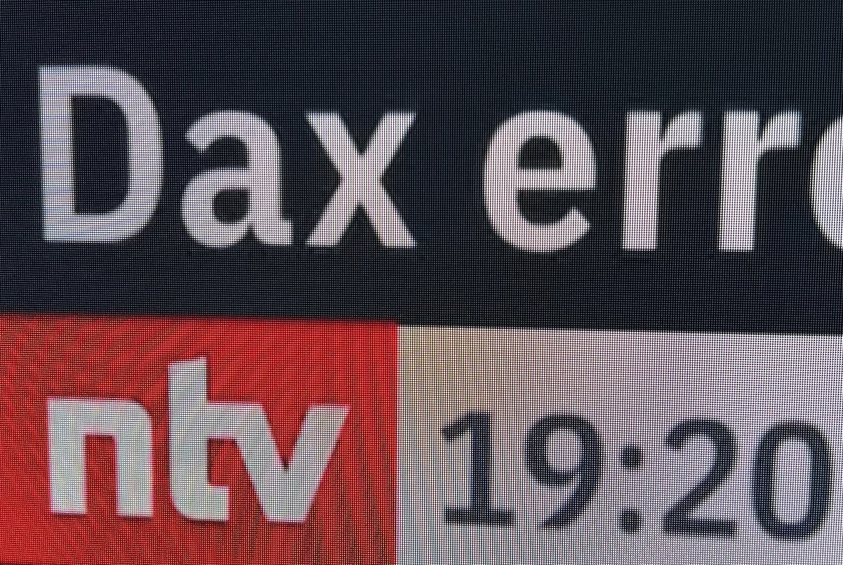

Habe jetzt die Tage bisschen rumgespielt und es läuft darauf hinaus das das Bild über Sat besser ist. Netflix, Amazon, Disney sehr gut am AppleTV. Bei Magenta TV aber leichte Unschärfe, teilweise minimale Artefakte an Schriften und ausfransen. Sieht aus als ob es zu stark komprimiert wäre.
Panasonic OLED interner Sat Tuner:
AppleTV 4K 2.gen | 4K-SDR 50Hz | gleiche Bildeinstellungen wie beim Sat Tuner:
Wie gesagt alle Streamingdienste wie Netflix, Amazon, Disney haben am AppleTV die gleiche Bildqualität wie die Apps im Fernseher, also null Unterschied. Sogar die Foto App liefert erstklassige Bilder.
Nur Magenta TV App ist bei mir schlechter.
Sitzabstand 3m auf nem Panasonic FZW954 OLED 55“.
Edit: Vergrößert mal die zwei Fotos und schaut euch z.B. das „ax“ vom Dax genauer an, oder auch die 19 usw… dann wisst ihr was ich meine. Ändern kann ich am Fernseher was die Schärfe angeht nichts da die anderen Streamingdienste passen und dann überschärft wären.

Wenn ich das Sat Signal als Quelle nehme und mit geringerer Bitrate neu kodiere, ist es zu erwarten, dass die Qualität leidet.
Damit die Qualität gleich bleibt, wäre mindestens die gleiche Bitrate nötig, praktisch eher mehr.
Da sind wir dann auch wieder beim Punkt, es kommt auf den Sender an. Die ÖR gönnen sich bis Satellit eine sehr hohe Bitrate und verwenden daher das Signal auch als Quelle für MagentaTV.
MagentaTV nutzt hingegen die gleiche Konfiguration für alle Sender unabhängig der Quelle und die ist dann eher ein Kompromiss, der im Mittel über alle Sender eine ähnliche Qualität zur Quelle bringen soll. Im Ergebnis sind manche Sender besser als über Satellit, andere schlechter.
Vielleicht noch mal zur Klarstellung: für MagentaTV wird jedes Signal transkodiert, eine 1:1 Weiterleitung von Sat oder woher auch immer gibt’s nicht.
