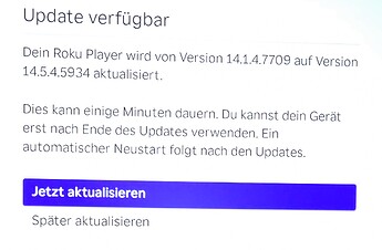

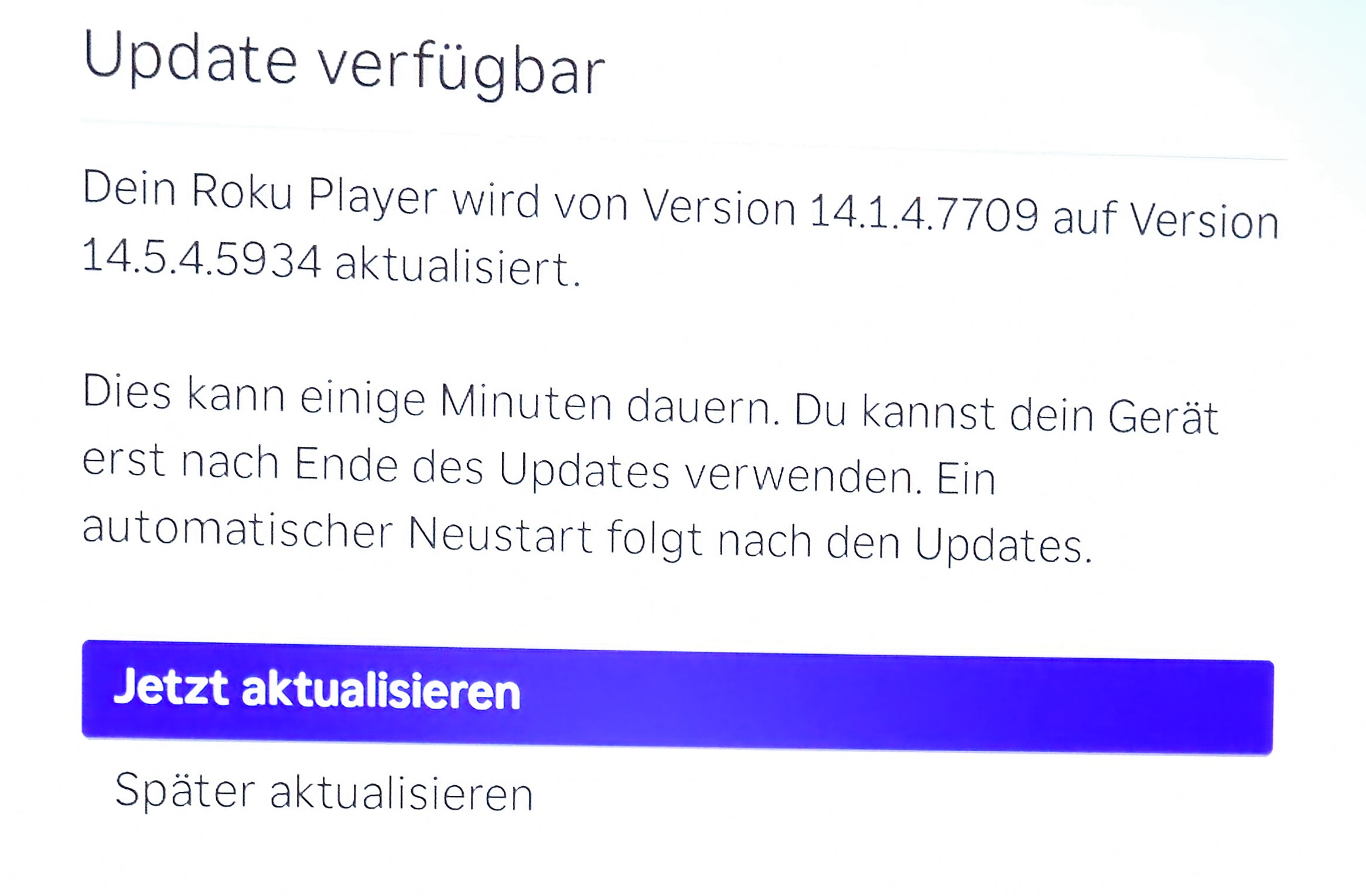

Roku OS 14.5… Update.

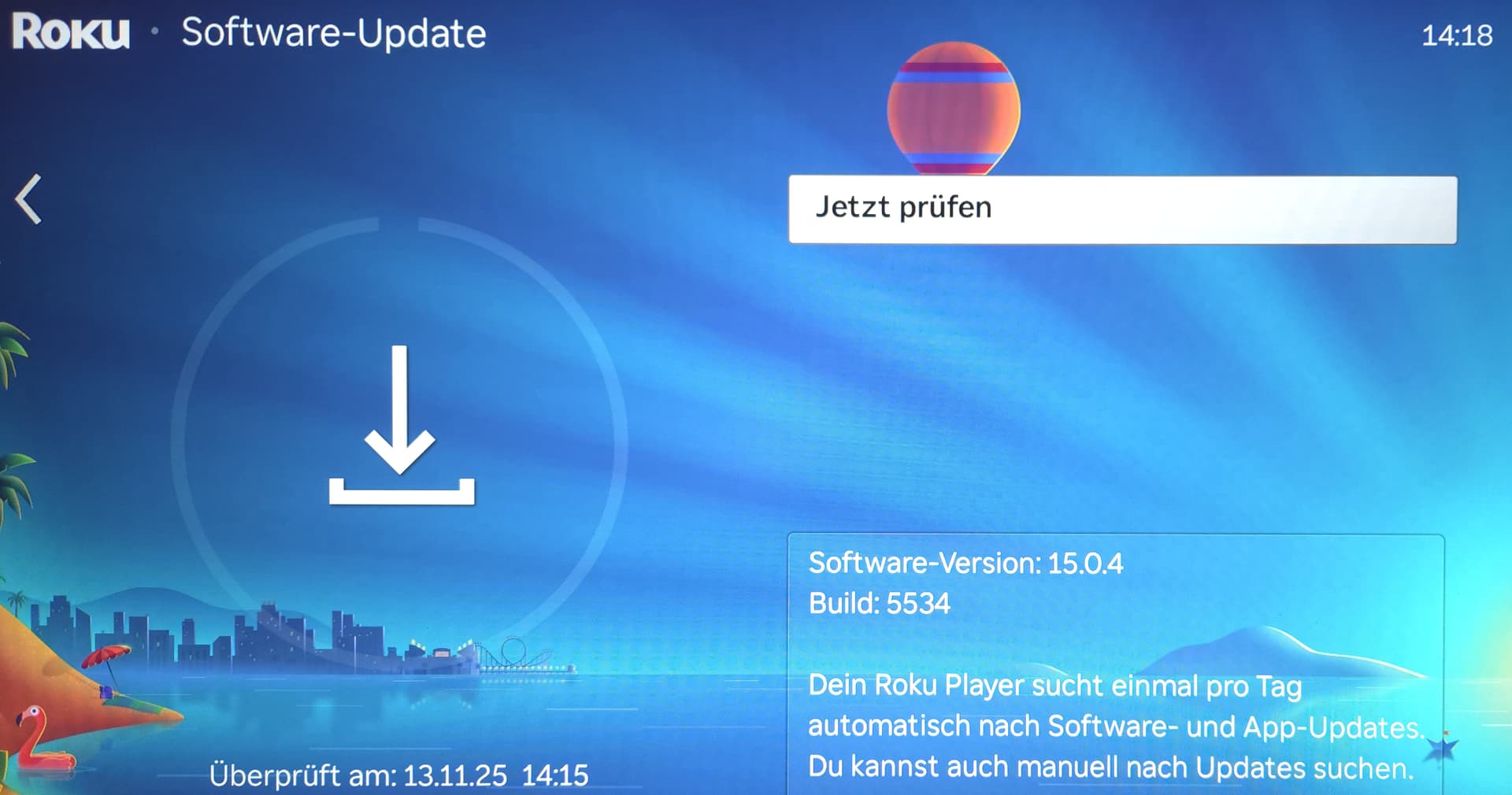

Roku OS 15.. Update

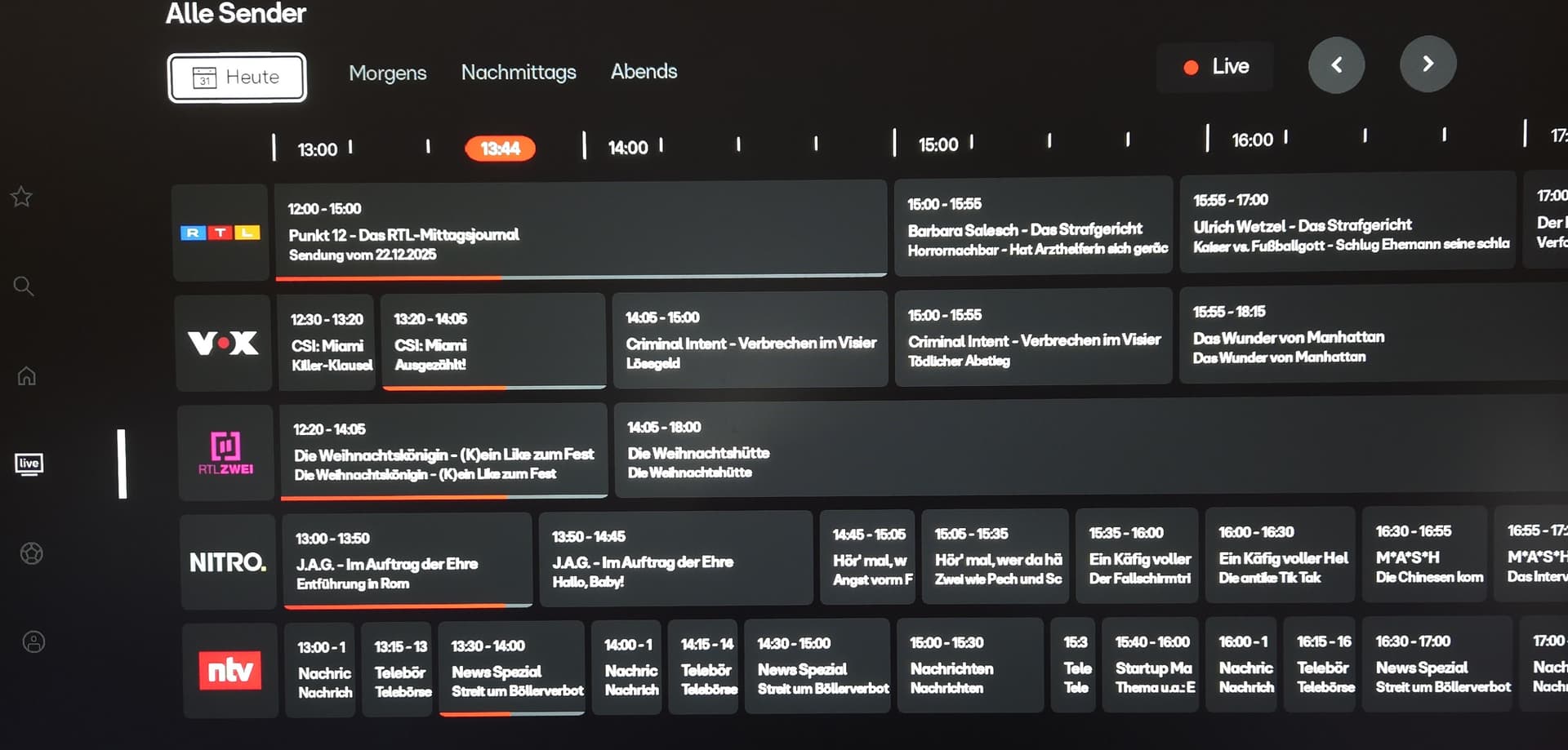

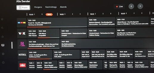

Roku zeigt in der RTL+ App, beim Live TV jetzt ein 7 Tage EPG an.
Die Schrift ist aber sehr klein.

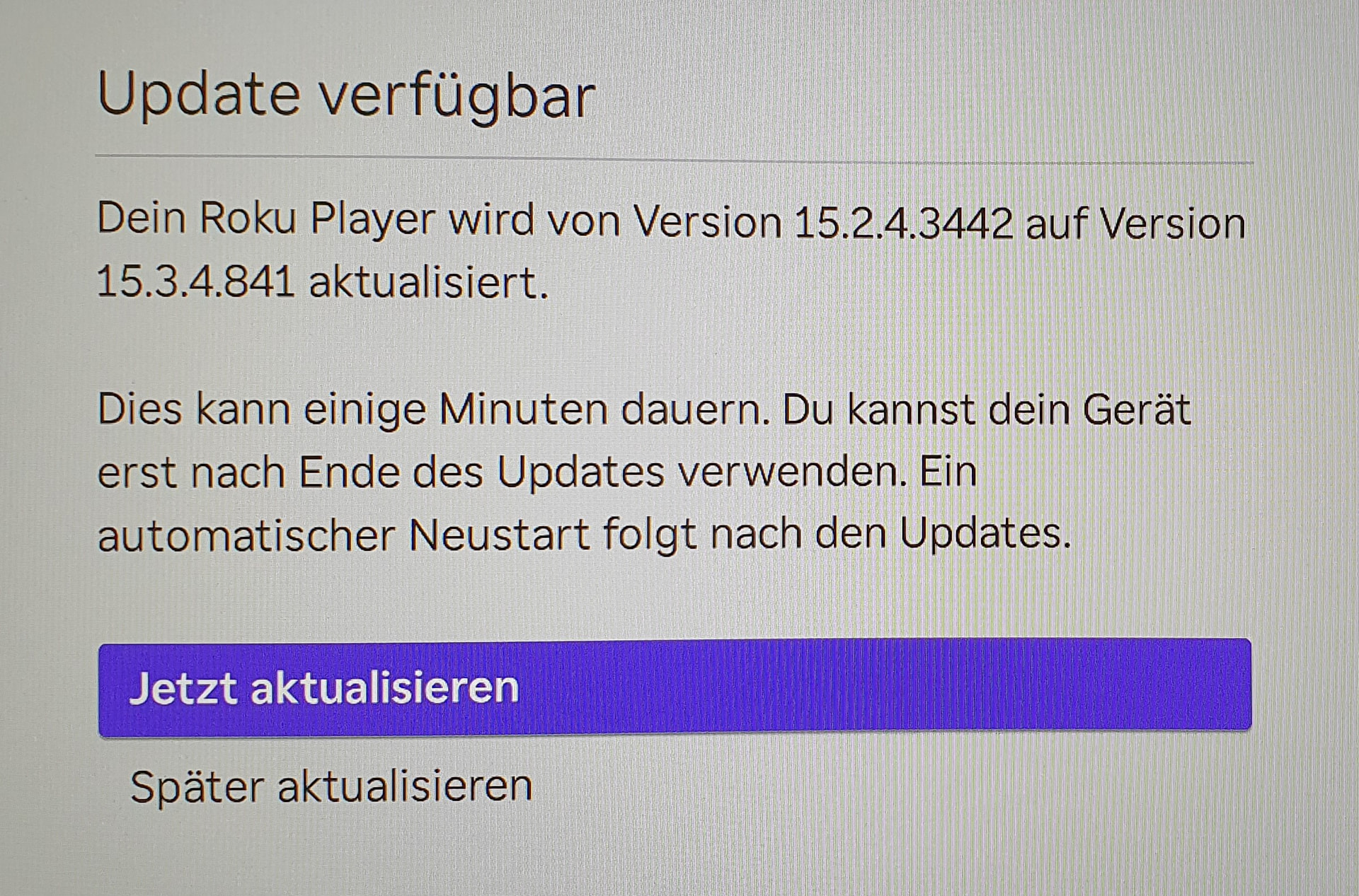

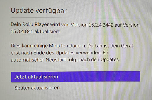

Roku OS 15.3 available to developers for beta testing
Nun auch auf den Geräten.
