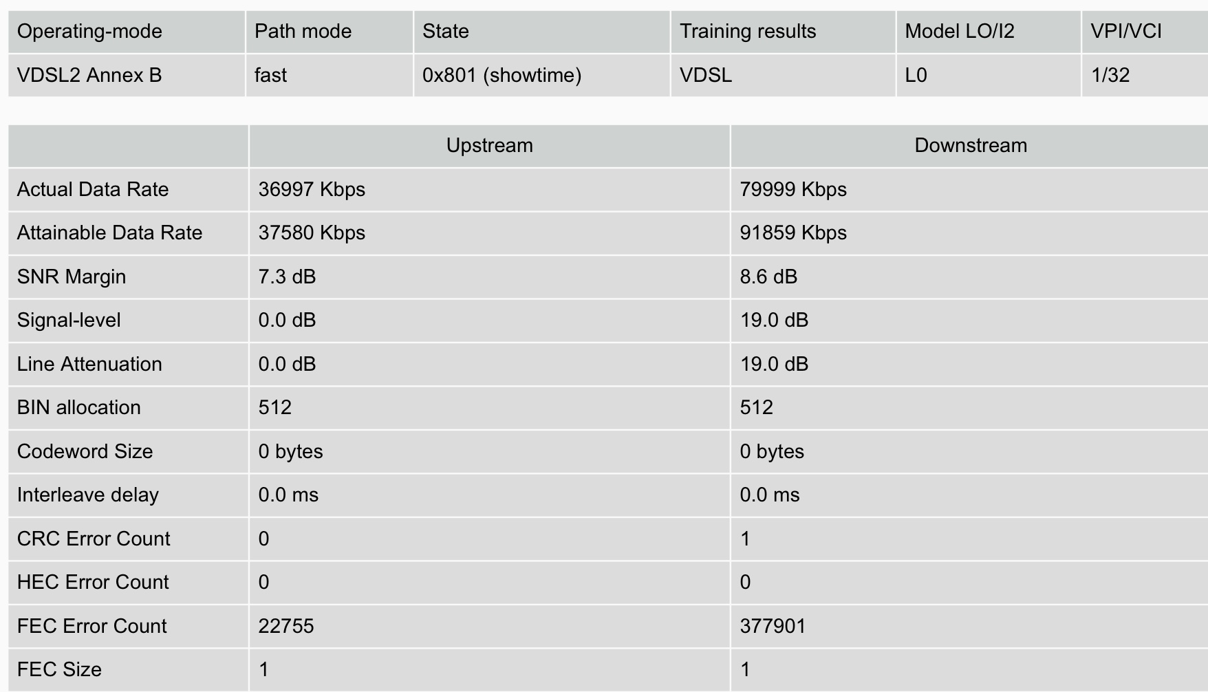

Ich bin seit ca 3-4 Wochen auf 80/37 durch bisschen rum probieren und Stromabschaltungen (musste was gemacht werden im neuem Mietshaus).
Bei mir geht es nicht zurück komischerweise obwohl Leitungskapazität da wäre.
Speedport Smart 4.

Kannst du bitte vom Hidden Menü von dem DSL Bereich ein Bild hier Posten? Danke
