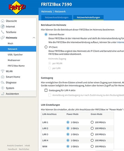

Nachbarin von oben hat den 6660 Cable Router mit 1Gbit. Jetzt möchte sie über LAN an eine Switch die volle Geschwindigkeit weiterleiten aber es kommen nur 100Mbit an.
LAN Kabel direkt an die Geräte die auch Gbit Ethernet unterstützen auch nur 100Mbit.
In den Einstellungen finde ich einfach nichts.
Hast Du 1Gbit eingestellt? Ist zumindest bei der 7590 möglich.
Leider gibt es das nicht bei der 6660
Ist die Erweiterte Ansicht aktiviert?
Die GUI der 6660 hat die Einstellung nicht, die 6660 an sich aber schon.
Hat sie evtl. ein Backup importiert und damit LAN auf 100 Mbit/s gesetzt?
Mach mal ein Backup und setz auf Werkseinstellungen, gehts dann, liegts an der konfig.
