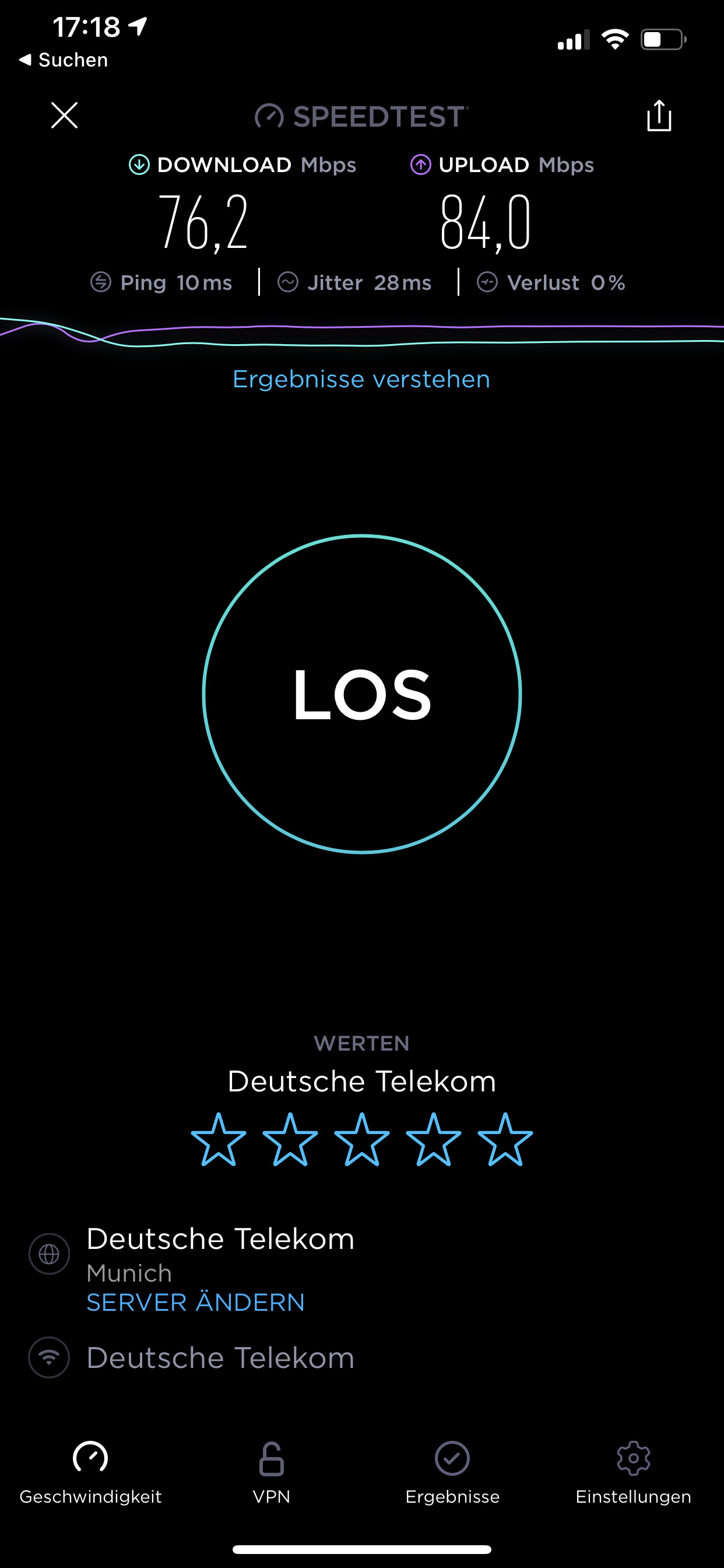

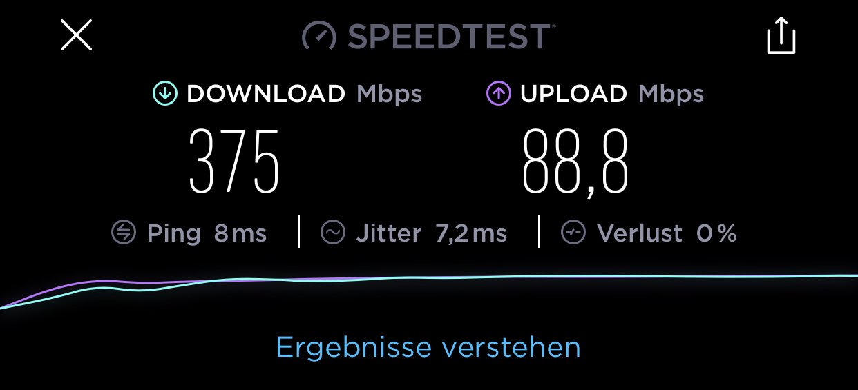

Kaum wieder mit einem Repeater verbunden, sackt die Bandbreite in den Keller. 866/433 Mbit/s brutto steht in der FRITZ!Box Übersicht zwischen iPhone und Repeater. Repeater selbst bei 975/1170 Mbit/s.

Wie ist der 1750e an die 7590 angeschlossen: (a) WLAN oder (b) LAN?
Bei WLAN müsste der 1750e gleichzeitig auch mit der 7590 reden. Das ginge (theoretisch) nur wenn sie vier Spatial-Streams (4×4) und MU-MIMO könnte. Beides hat die 1750e nicht. Folglich muss sie nacheinander reden. Falls Du volle WLAN-Brücken-Speed haben willst, führt am 3000 quasi nichts vorbei, weil der eine WLAN-Verbindung zur AVM FRITZ!Box und eine zu Deinem Apple iPhone herstellt.
Dann reicht im Grunde genommen ein 3000er als Mesh Repeater und LAN Ersatz und ein 1750E für den Zweitreceiver, der nur mit dem Receiver läuft.
Fiber 500 über Wlan wenn dann nur mit Wifi 6 ,es wird zwar besser werden mit dem 3000 ob es dir reicht steht aur einem anderen Blatt. Da würde ich auf den AVM 6000 warten und evtl noch einen AX Fritzbox.
Am schlausten wäre natürlich LAN.

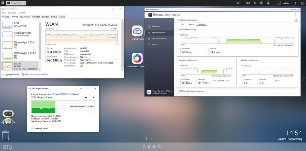

Also intern komme ich per SHW Mesh auf recht ordentliche Werte.
Da bin ich per LAN auch nicht mehr viel schneller.
84MB/s (Notebook Intel AX200 WLAN Karte)
Wenn ich nur das WiFi 5 WLAN des Speedport Pro nutze (kein Mesh-Betrieb), knacke ich die 100MB/s.
Will sagen, die 1750 sind Krücken…die 3000er dürften ganz gut performen.

Repeater 1:
2,4 GHz, 192 / 1 Mbit/s
5 GHz, 288 / 231 Mbit/s
Repeater 2:
2,4 GHz, 144 / 1 Mbit/s
5 GHz, 344 / 288 Mbit/s
Warum auf einmal so niedrig?
Was sind das für Werte? Repeater zum Router Verbindung?
Ja. Genau die
Hast du Mal mit der Aufstellung der Repeater experimentiert?
So weit sind die gar nicht vom Router weg. Aber nach einem Routerneustart sieht es wieder besser aus.
