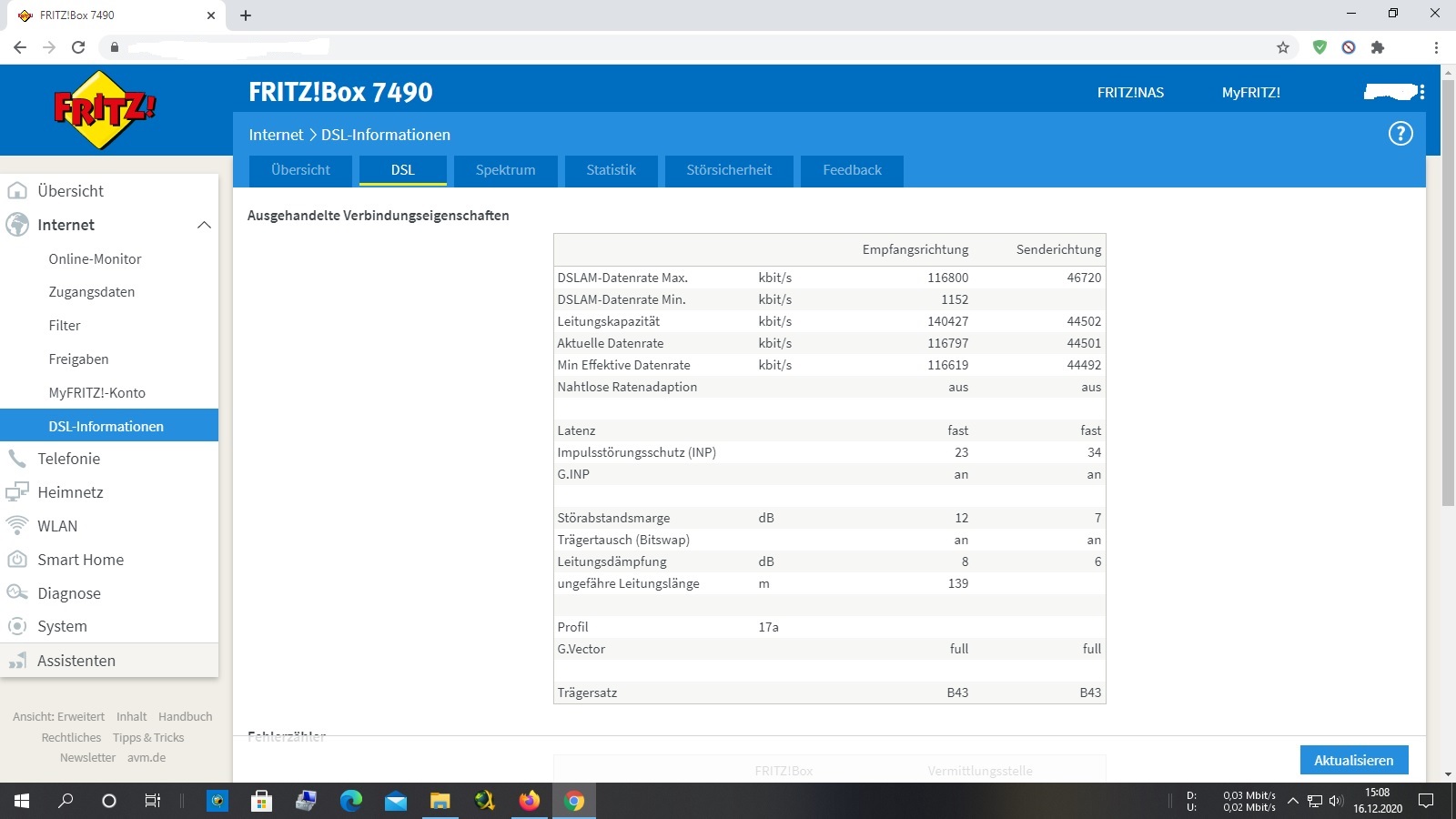

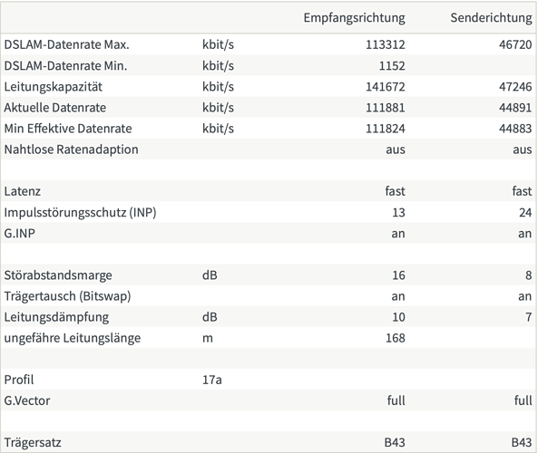

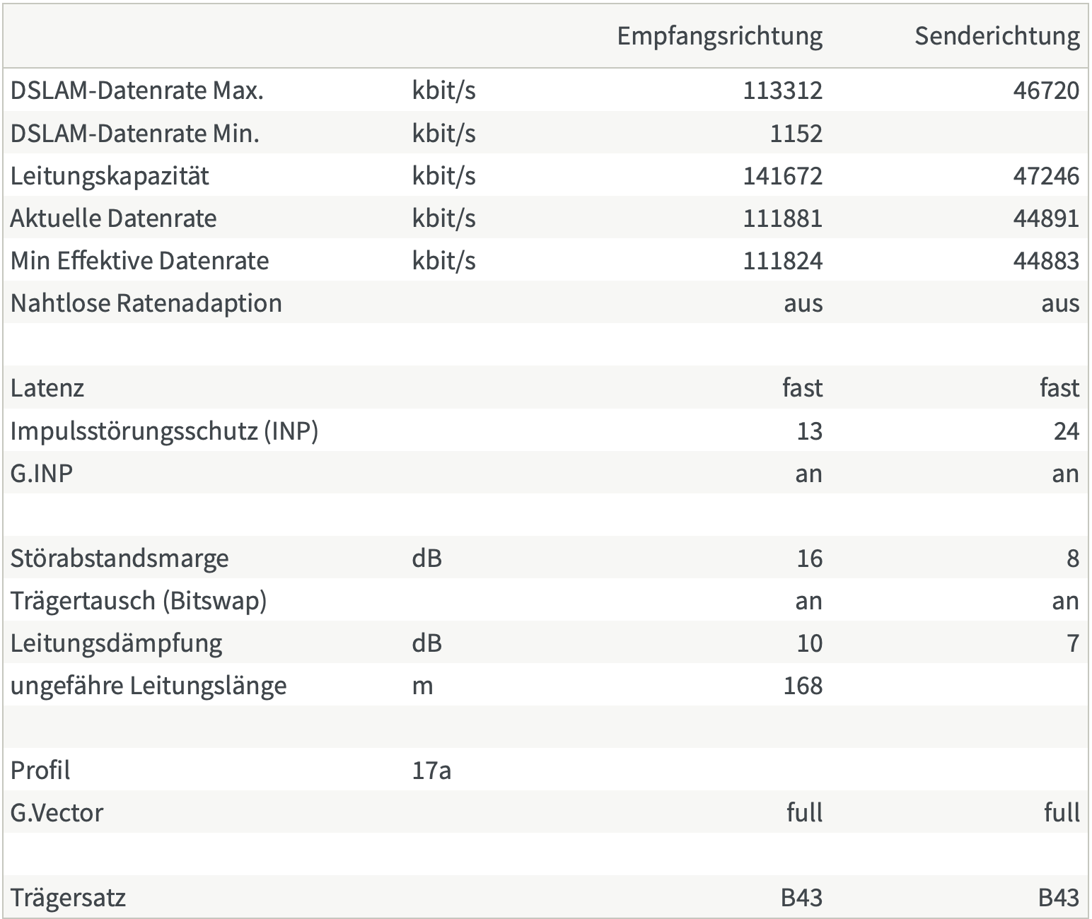

@aerox-rossi Du hast diesen Komischen Bug mit 111 Tausend. Normalerweise müsste die Leitung höher Syncen
Kannst du mir das genauer erklären? Ich glaube der Sync war bei mir in allen FW Ständen ähnlich oder gleich.
Hängst du auch an nem Mini MSAN, weil nur VDSL100?
Nachtrag: Habe mal etwas gesucht, scheint wohl aber am Mini-MSAN mit FW 164.156 zu liegen, oder?
So ist es.
