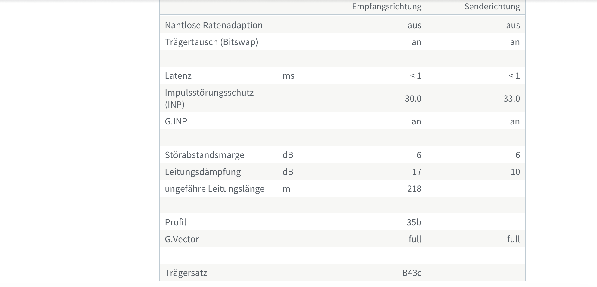

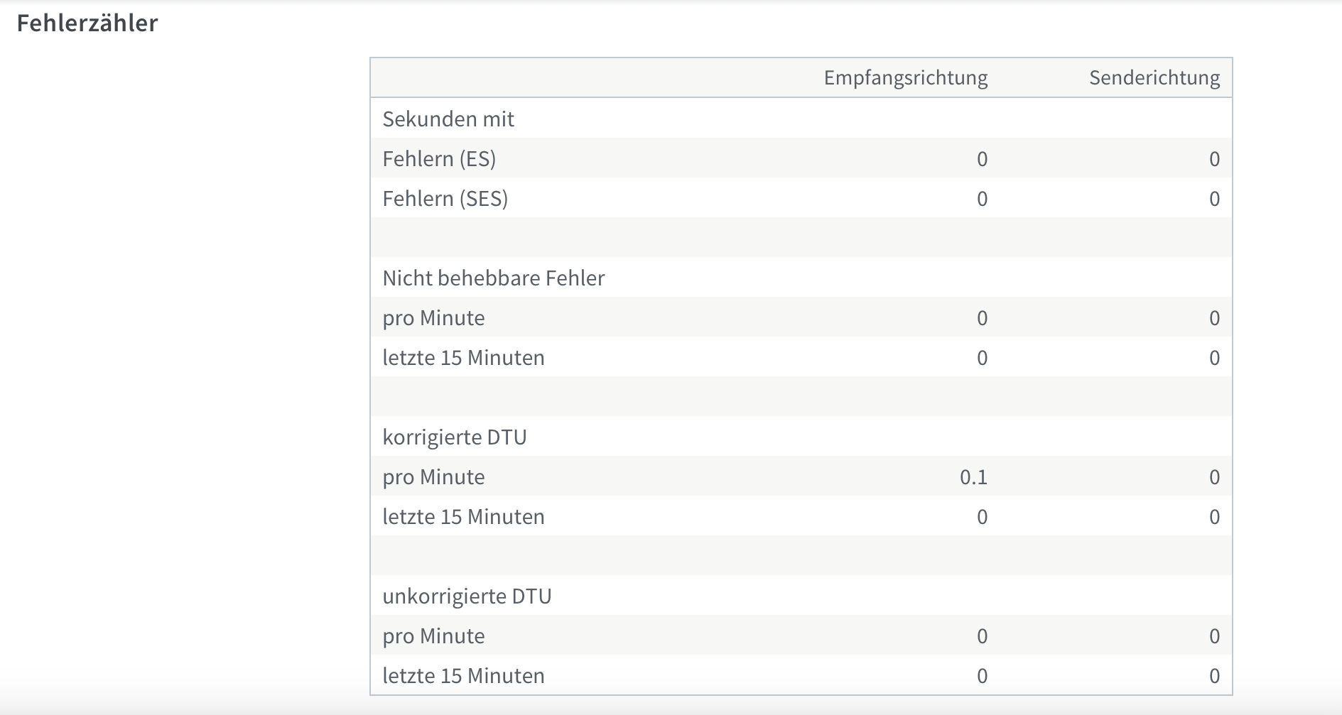

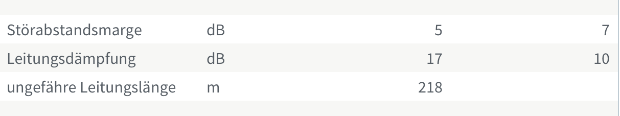

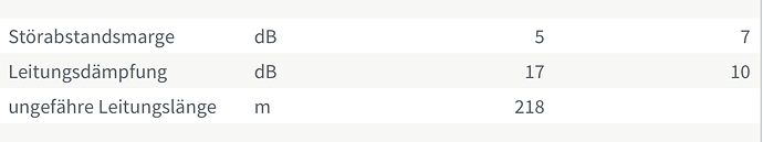

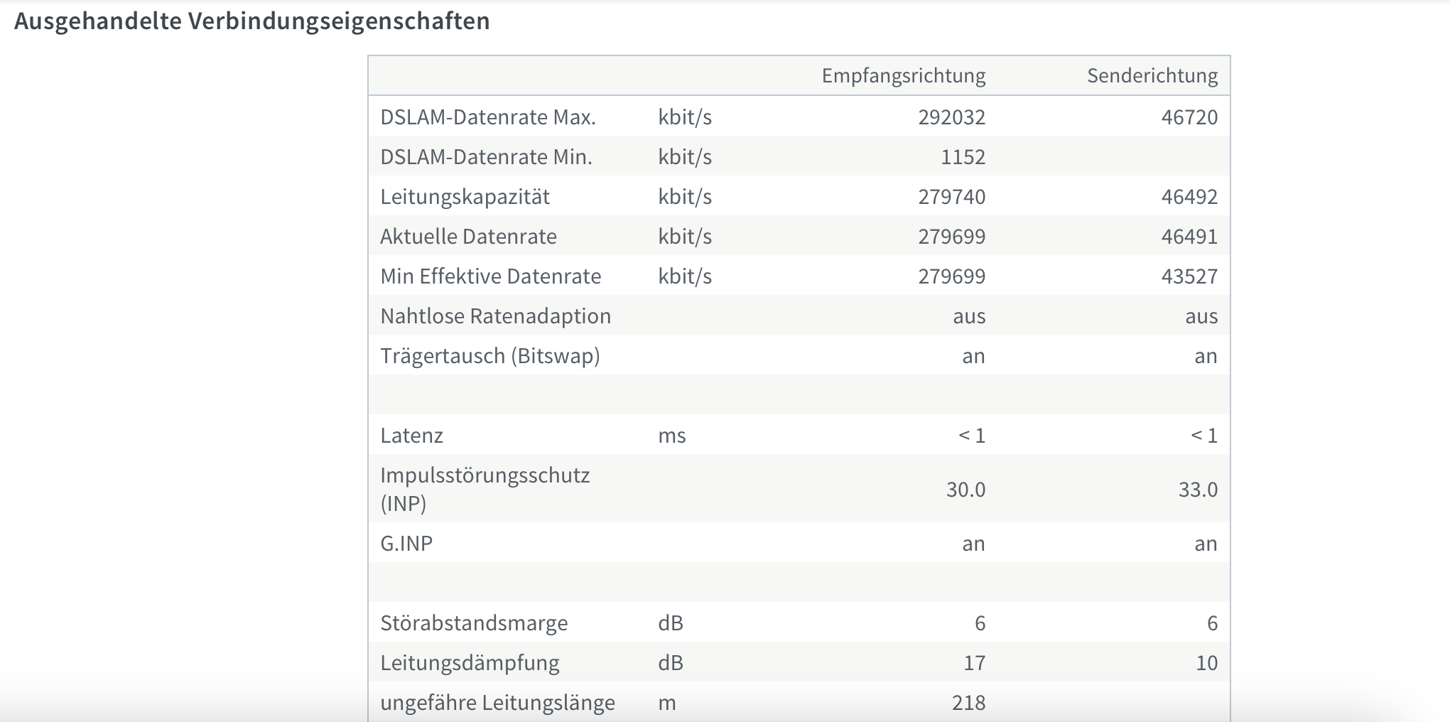

habe heute meinen SVDSL Anschluss mit bis zu 250 Mbits erhalten.
Mal ne frage an euch ist es normal das die Störabstandsmarge bei 6 im down und auch bei 6 im upload liegt ?
Am Anschluss hängt ne FritzBox 7590
Hmm. Ist die Leitungsdämpfung nicht zu hoch bei 200m?
