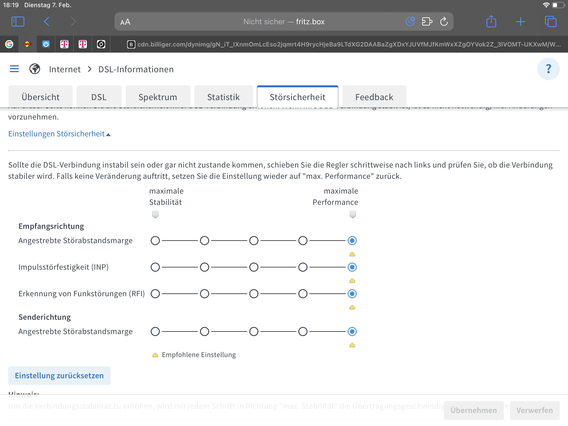

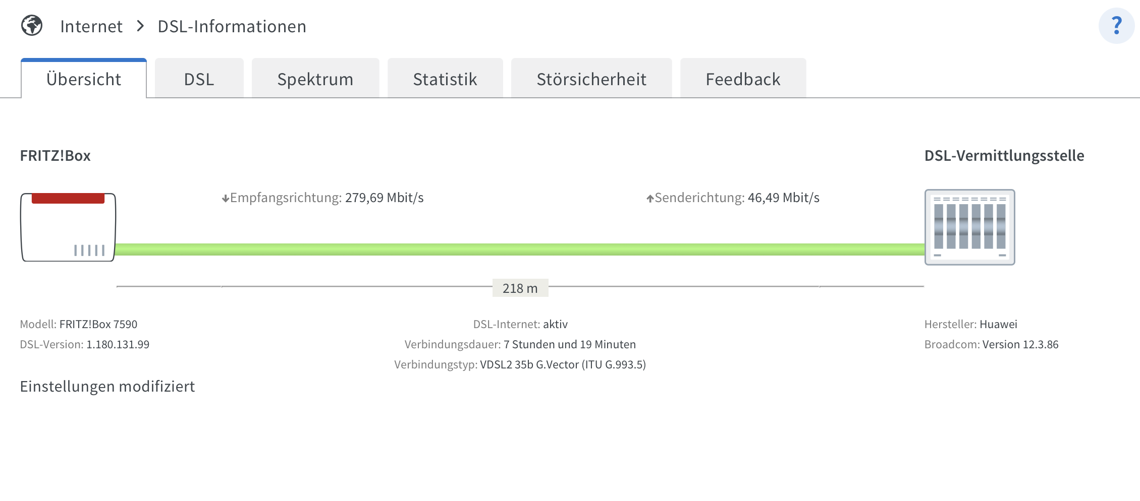

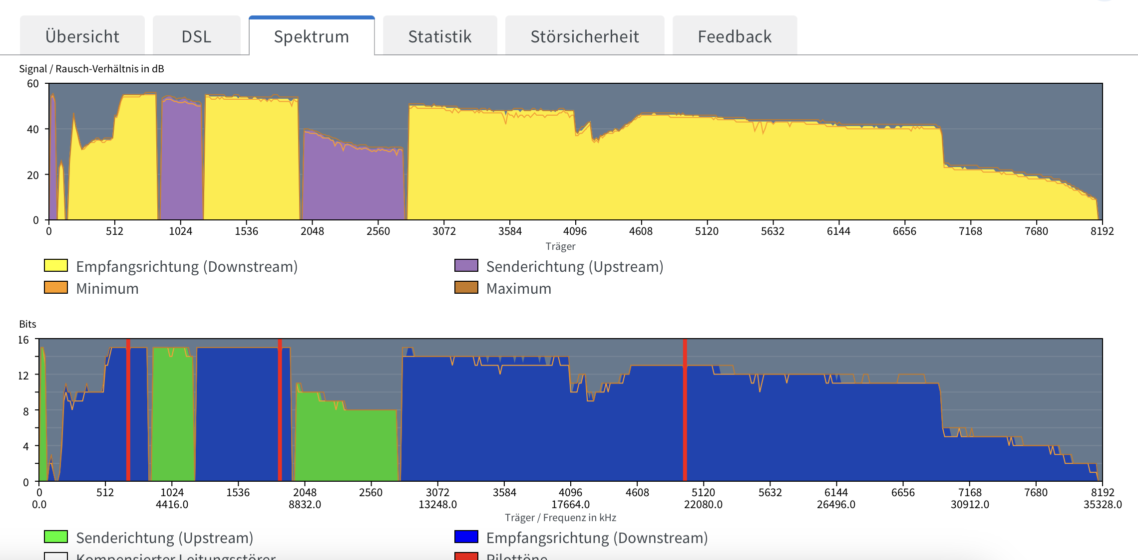

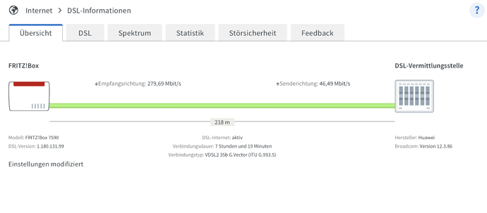

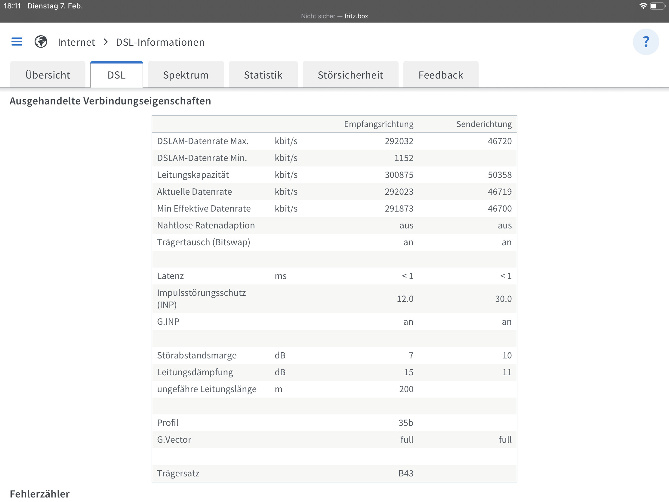

Irgendwas stimmt nicht, poste mal Spektrum und Statistik und die Übersichtsseite DSL.
anbei die Bilder und danke :slight_smile:
soll ich mal das DSL Signaturkabel tauschen und durch einen TAE Adapterstecker mit Cat7 Kabel Verwenden ?
An deiner Dose hängt aber nicht zufällig ne zweite Dose die mit angeschlossen ist?

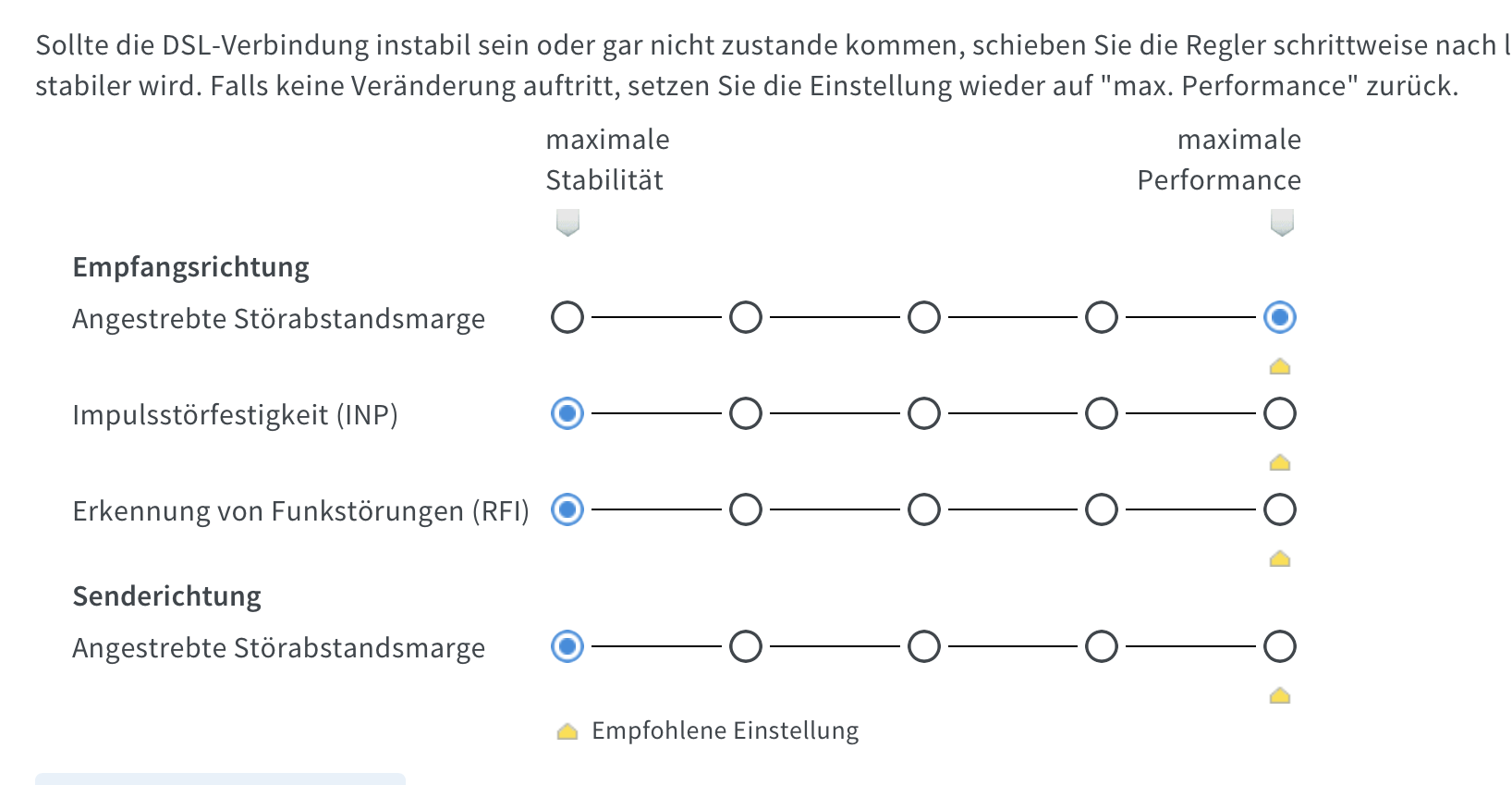

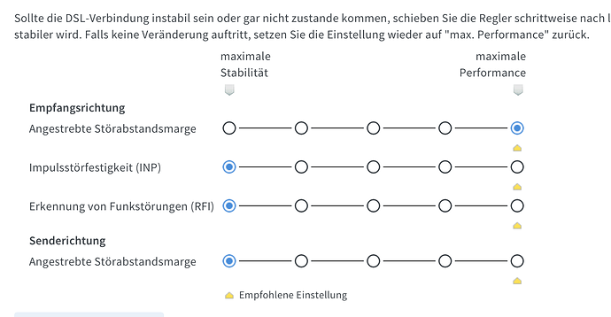

Und was passiert wenn alles auf Performance gestellt ist wie es sich gehört?
Nein nur eine Dose :wink:
Dann gibt es Probleme im Upload :wink:
Dann weiß ich es auch nicht. Evtl den vorherigen DSL Treiber probieren. Hoffe du benutzt keine dLan Geräte.
Die Störsicherheitseinstellungen könnten das Problem sein…

Lass dich nicht wuschig machen, alles gut mit deinen Werten.
Die Störabstandsmarge passt, die kann durchaus auch mal bei 5dB oder 7dB liegen, auch die Dämpfung sollte hinkommen.

Tante Edith ruft noch aus dem Off, stelle mal deine Regler auf „Max Performance“, wenn da nicht irgendwo ein Störer ist, dann passt auch das.

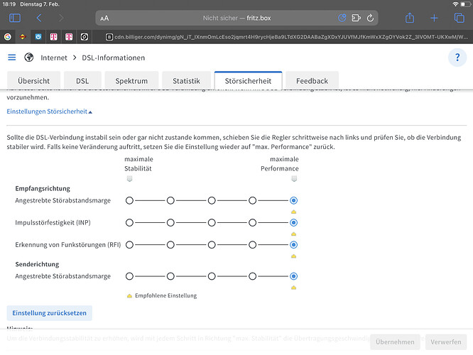

habe nun mal die Regler vom Performance voll aufgedreht

ich habe nun bei der Störsicherheit den Download um einen Punkt zurückgestellt seitem Bleibt die leitung Stabil in der Marge bei 7 Down und 7 Up
