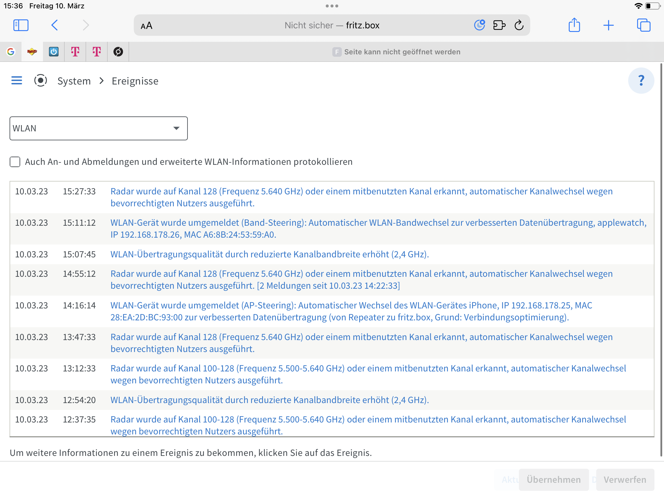

Ich weiß nicht wo das Problem sein soll. Bezüglich Radar ist hier auch mit der AX die übliche Party, will sagen, es wird ständig was erkannt und entsprechend werden die Kanäle gewechselt…:man_shrugging:

Zum einen, wären Betas frei von Problemen, könnte man Firmware einfach so durchschreiben und die passt dann sofort in jedes Szenario der Nutzeranwendung…was wäre die Welt schön oder eben langweilig, je nach Blickwinkel. :wink:
Aber generell aus solchen Threads folgern, dieses Produkt hat generell dieses Problem. Mutig…Siehe Screen von mir, es tut hier offenbar.
Das generell nicht alles rund ist, was AVM und andere so als Neuprodukt auf den Markt werfen weiß ich selbst nur zu gut. Der Repeater 3000 hat mich mit Start von Fritz!OS 7.xx in Verbindung mit Mesh á la AVM hier seinerzeit zur Weißglut gebracht, Thema Radar (was Wunder hier), faktisch unbenutzbar und es brauchte einiges an Laboren, bis Kanalwechsel wieder rund liefen hier…

Ich habe ja nur die 7590 ohne ax - aber auch hier gibt es tonnenweise Radarmeldungen im Protokoll. Da wird ständig munter gewechselt. Aber was juckt mich das? Nix! Alle meine 3000er Repeater wechseln da halt immer die Frequenzen. Die FRITZ!Box ist über Kanal 64 stabil in Verbindung mit den Repeatern. Und habe ich Probleme? Nein! Würde ich nicht in das Protokoll sehen, dann wüßte ich davon garnix. Alles läuft stabil, schnell, störungsfrei. Und seit dem aktuellen OS auch in Sachen IPTV am MR ohne jegliche Unterbrechungen (hatte ja vorher immer mal wieder Aussetzer).
