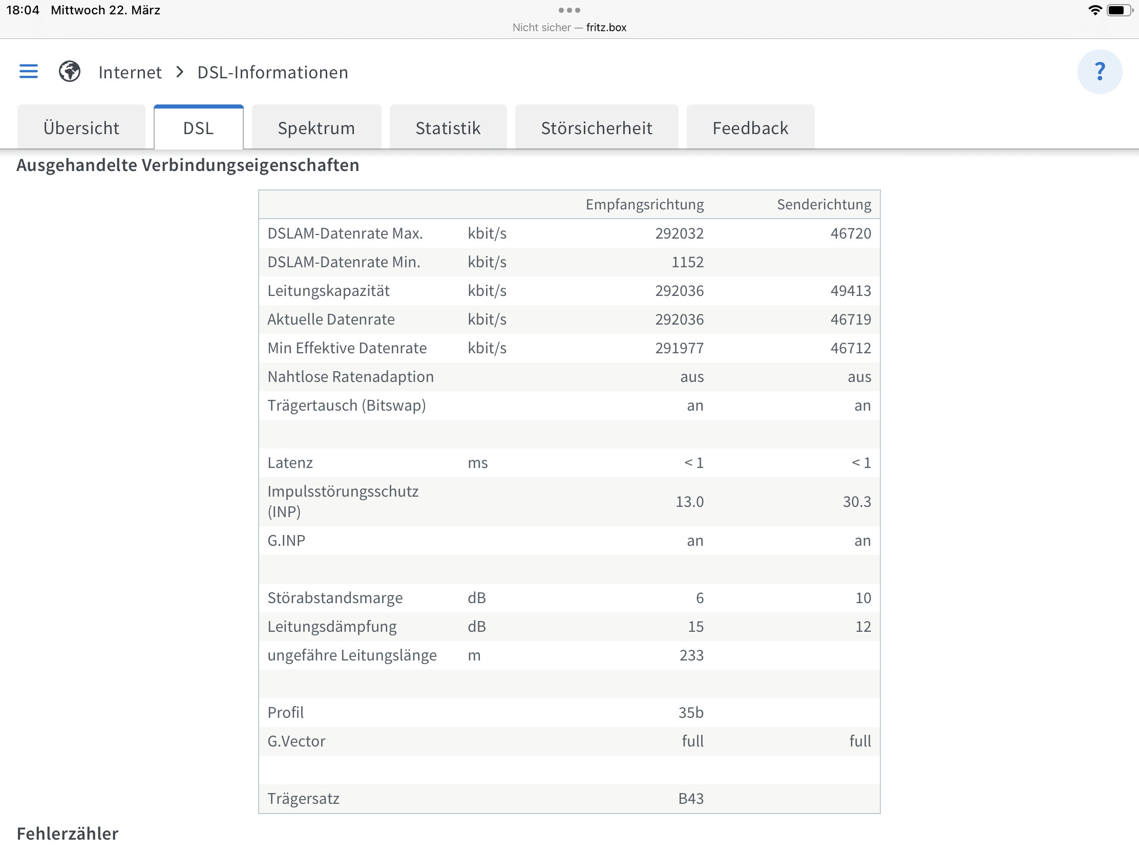

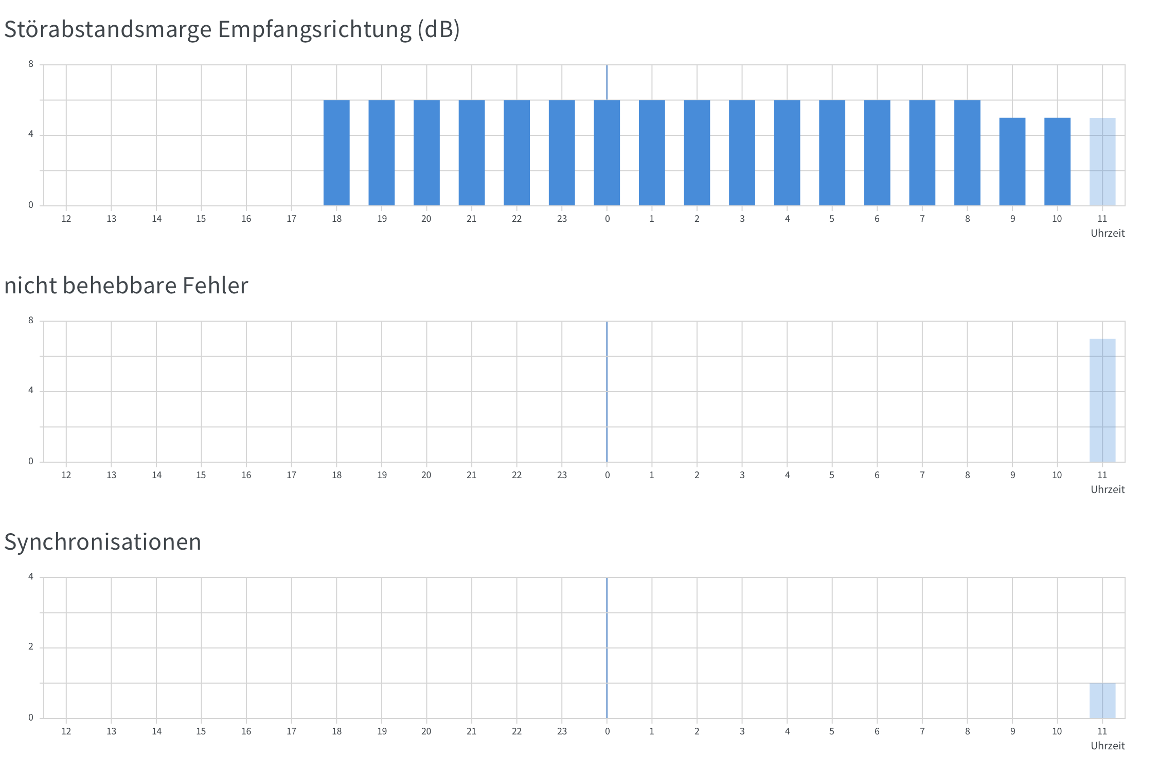

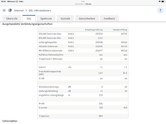

Frage an euch :slight_smile:

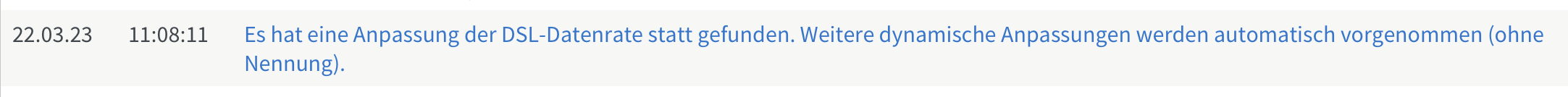

hatte diese Meldung auch schon mal Jemand ?
Leitung war um Diese Uhrzeit auch mitten drinn wech.
nabei noch die Restlichen werte :slight_smile:
Ja bei jedem Neustart oder Resync. 7590AX
Ist das schon assia ?
Hatten gestern nur nen Stromausfall und heute nun um 11:00 der Abbruch :confused:

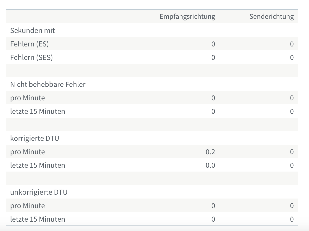

Also Aktuell (Von Bildern ausgehend) ist alles ok. Was nun Morgen Nacht oder so passiert wird man dann sehen. Aber Aktuell ist alles ok. Leitung ist am Limit mehr geht nicht
Alles klar danke dir :slight_smile:
Das Assia im Wartungsfenster aktiv wird,wenn es zu noch weiteren Problemen kommen sollten
wäre es sinnvoller dann doch mal das 170er Profil zu verwenden ? damit mehr Puffer nach oben ist in sachen Leitungskapazität ?

Nö, alles gut. Ich würde alles so lassen wie es ist
alles klar, ich melde mich sollte noch was vorfallen :slight_smile:
Beste Grüße

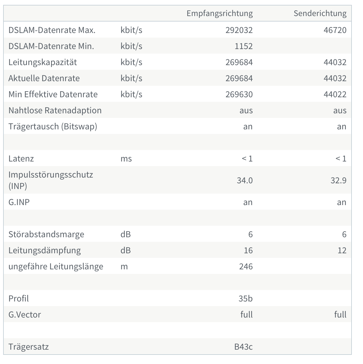

Da ist nix am Limit, es geht mehr, siehe…
…und ich glaube auch bei den Werten ist beim offenen Profil noch nicht Schluss.
Die Meldung zur Anpassung der Datenrate kommt nach einem Neustart der Fritte, nachdem die Verbindung mit dem DSLAM ausgehandelt wurde. Kann man in der Reihenfolge im Ereignisprotokoll so nachlesen.
Mit DLM hat die Meldung per se nix zu kriegen, denn das schlägt ja schon beim aushandeln der Verbindungseigenschaften zu.
Bei ihm, siehe Bilder, geht nicht mehr. Er ist mit 6 und 6 am Limit. Man kann seine eigene Leitung nicht mit anderen Leitungen vergleichen. Das habe ich in der Vergangenheit genug gelernt.

Nein . Die Meldung kommt erst wenn Assia meint sie könnte mal
Na dann verzähle mir doch, wo ASIA an meiner Leitung gepfuscht haben soll.
Ich hab besagte Meldungen nämlich auch, nach jedem Update der Fritz, dank Labor Aldi jede Woche genau dieses eine mal.
also kann man Updates ganz normal anstoßen ?
dies wird nicht als Fehler/Abbruch gezählt ?
Korrekt, die Fritte meldet sich dann quasi am DSLAM ab, dies wird nicht als spontaner Abbruch der Verbindung registriert.
Okay gut zu wissen danke :slight_smile:
