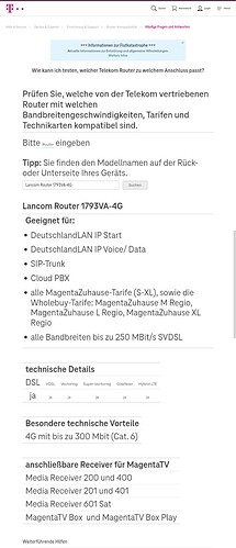

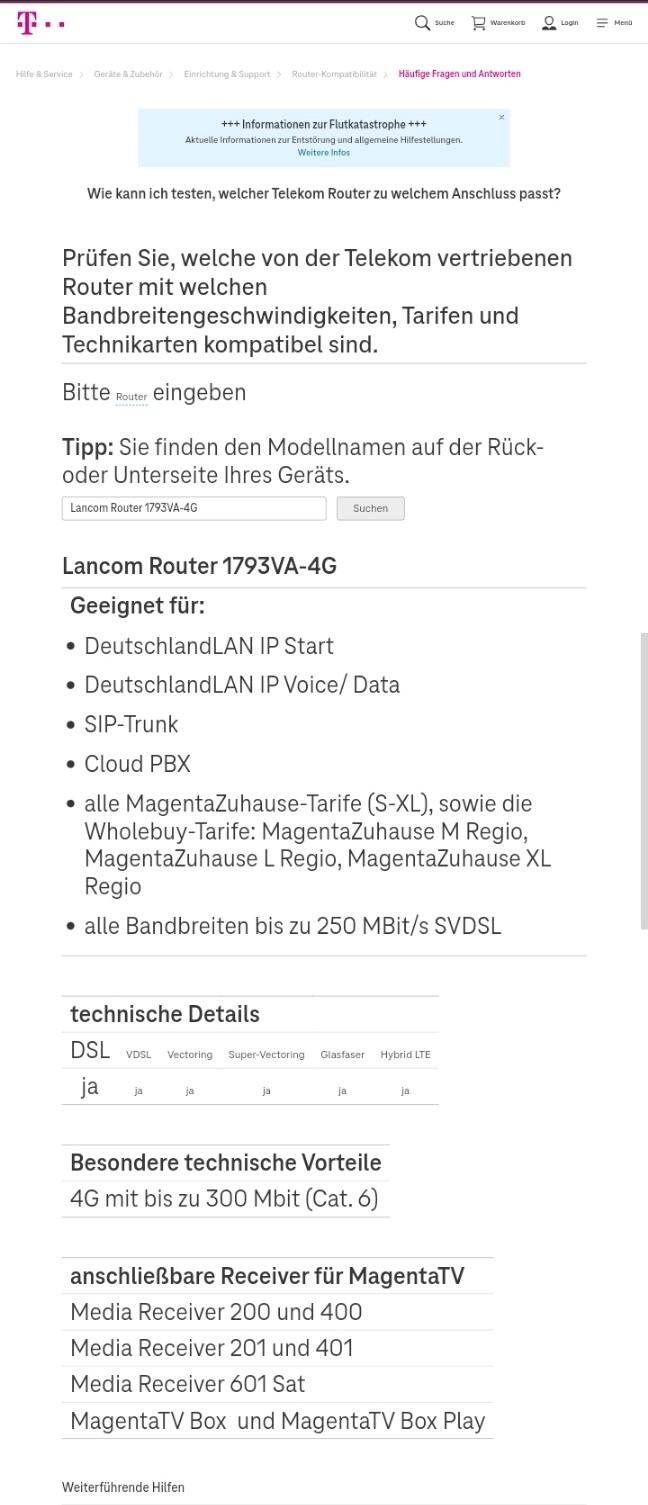

Weiß jemand, ob sich das Hybrid LTE hier
https://www.telekom.de/hilfe/geraete-zubehoer/einrichtung-support/router-kompatibilitaet/test-passender-anschluss
beim
LANCOM 1793VA-4G
auf Hybrid LTE und/oder Hybrid LTE Backup bezieht?
Router wird bei mir nicht gefunden, wüsste auch nicht, dass ein Fremdrouter Hybrid der Telekom unterstützt.
Offenbar doch :man_shrugging:
Das Wort „Router“ fehlte :wink:
Ob Hybrid LTE wirklich stimmt? :thinking:
Wenn dann beides, wird ja nur über den Tarif gesteuert, wie jetzt auch Hybrid 5G.
Ne, ist bei der Telekom zu viel :thinking:
Kann auch ein Fehler sein, wenn das einer auf Anhieb weiß, dann der Jörg.
Jain, also Hybrid LTE und Hybrid LTE Backup sind technisch zwei paar Schuhe, auch, wenn das nicht so einfach ist.
Bei Backup wird halt bei Bedarf ne normale Verbindung hergestellt, bei Boost läuft alles (außer T-SIP) über den HAAP und auch die Boost Option kann den Backup APN nicht mehr.
Ok, dann wäre die Angabe „Hybrid LTE“ aber trotzdem falsch, weil das beides beinhaltet, Hybrid LTE Backup beinhaltet aber kein Hybrid LTE (Bosster).
