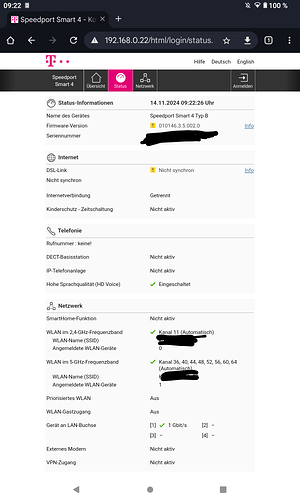

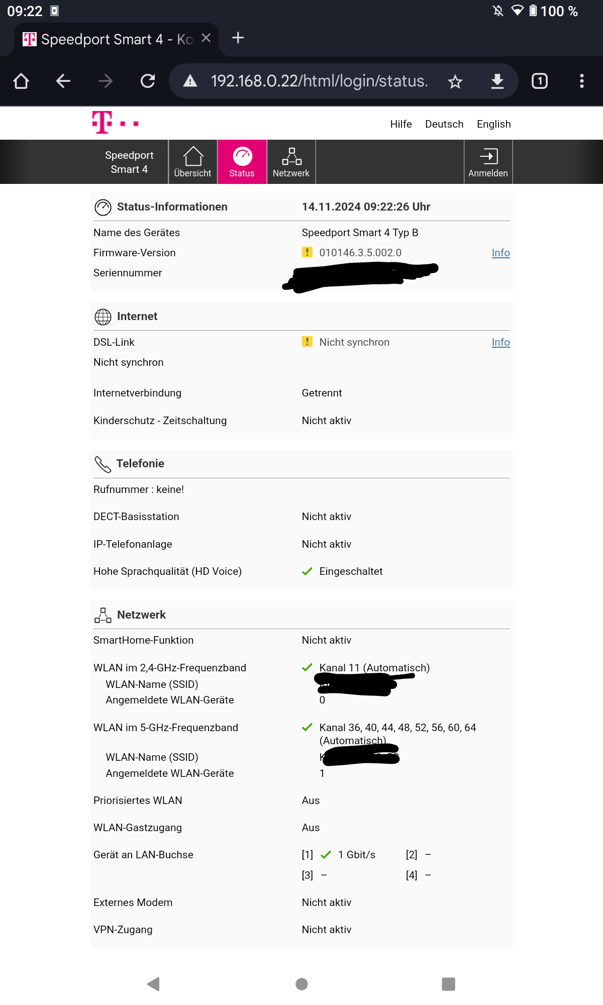

Ich habe Internet jetzt mit der wnc af55 und smart 4 upie langer Weg nach 100x und so easy wenn man es weiß !
Also meine Outdoor hat DHCP natürlich und ip ist 192.168.0.1 webif von Haus aus !! Und DHCP läuft auf 10-20 bei dem das wichtig!
Also der Schmäh den smart 4 als AC nutzen Access Point wie so :
Beim smart 4 das DHCP aus machen und und die ipv4 auf 192.0.168.22 setzen also außerhalb von DHCP odu af55
Dann einfach von Poe das Lan Kabel wie gewohnt auf LAN 2 anstecken !
Es geht auch der blaue aber Link aus machen nicht als extern verwenden !
Und schwupps Internet da über smart 4 zur Sicherheit meine af55 hat kein WLAN und alles läuft jetzt samt Internet TV und alles einfach !
Upie tubie !!
P.s. da gefunden den Tipp gestern noch am Abend aber jetzt erst getestet! Und es funktioniert 100%
Komme auf smart 4 webif und af55 auch jetzt und Internet ist da alles super !

Hey mein Feedback alles erledigt! Kurz auf USB Modem und Led speichern somit stimmt jetzt die Uhrzeit und Led sind aus !
Wollte zwar am Anfang es über die console machen Browser aber Sprang immer zurück die Zeit und Datum wie es war !
Aber jetzt geht es ! Vorige Thread Bild mit Zeit und Datum !
Also kurz USB Modem Einstellungen machen zurück zum AC und freuen ! Mfg
