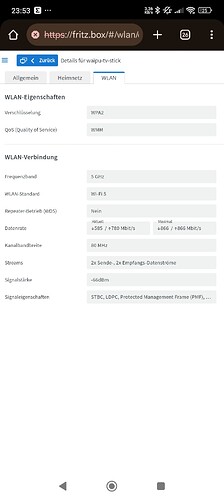

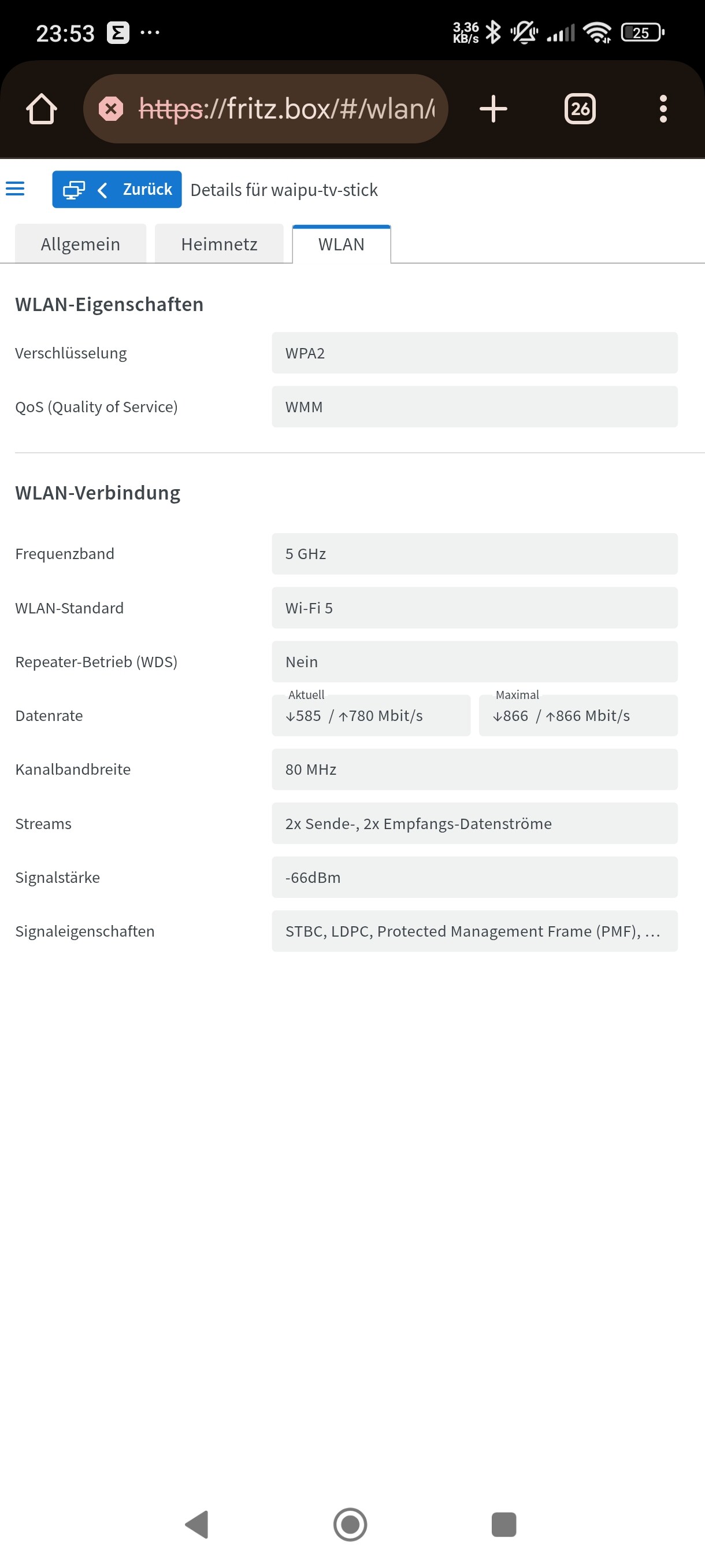

ONT (installiert durch die DG 04/2025) >> CAT7 LAN-Kabel (6m) >> Fritz!Box 7690 (Firmware 8.02) >> WLAN >> Waipu.TV 4k Stick (SW-Version v11.7.6958, siehe Anhang) >> TV-Gerät (Grundig Ultralogic FHD 55 GFB 6625).
Direkt neben dem Waipu-TV Stick kommen stabil über 400 Mbps an (mit einem älteren Wifi ac - Handy direkt neben dem Stick gemessen, siehe Anhang).
Datenrate zum Waipu TV-Stick laut Fritzbox zwischen 585 und 866 Mbit/s (5 Ghz, Wifi 5, weitere Details siehe Anhang).
