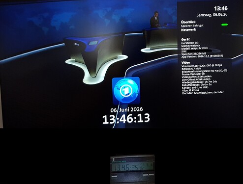

Mir ist aufgefallen, DasErste und ZDF werden in HEVC 1080p übertragen.
Sieht mir ganz nach DVB-T2 HD Signal aus, mit einer Verzögerung von ca. 7 Sek (zur Echtzeit) + Live Offset von 6 Sek. = 13 Sek zur Echtzeit (Funkuhr)
Am Ende werden die 1080p auch nur von 720p hoch skaliert, wichtiger sind die 50Hz und die doch echt humane Offset Zeit.
Es ging mir nur um die Verzögerung und das HEVC Signal, nicht um 720p, Full HD oder UHD.
Jup, hab ich doch bestätigt? :wink: 13Sek sind für OTT nicht so schlecht.

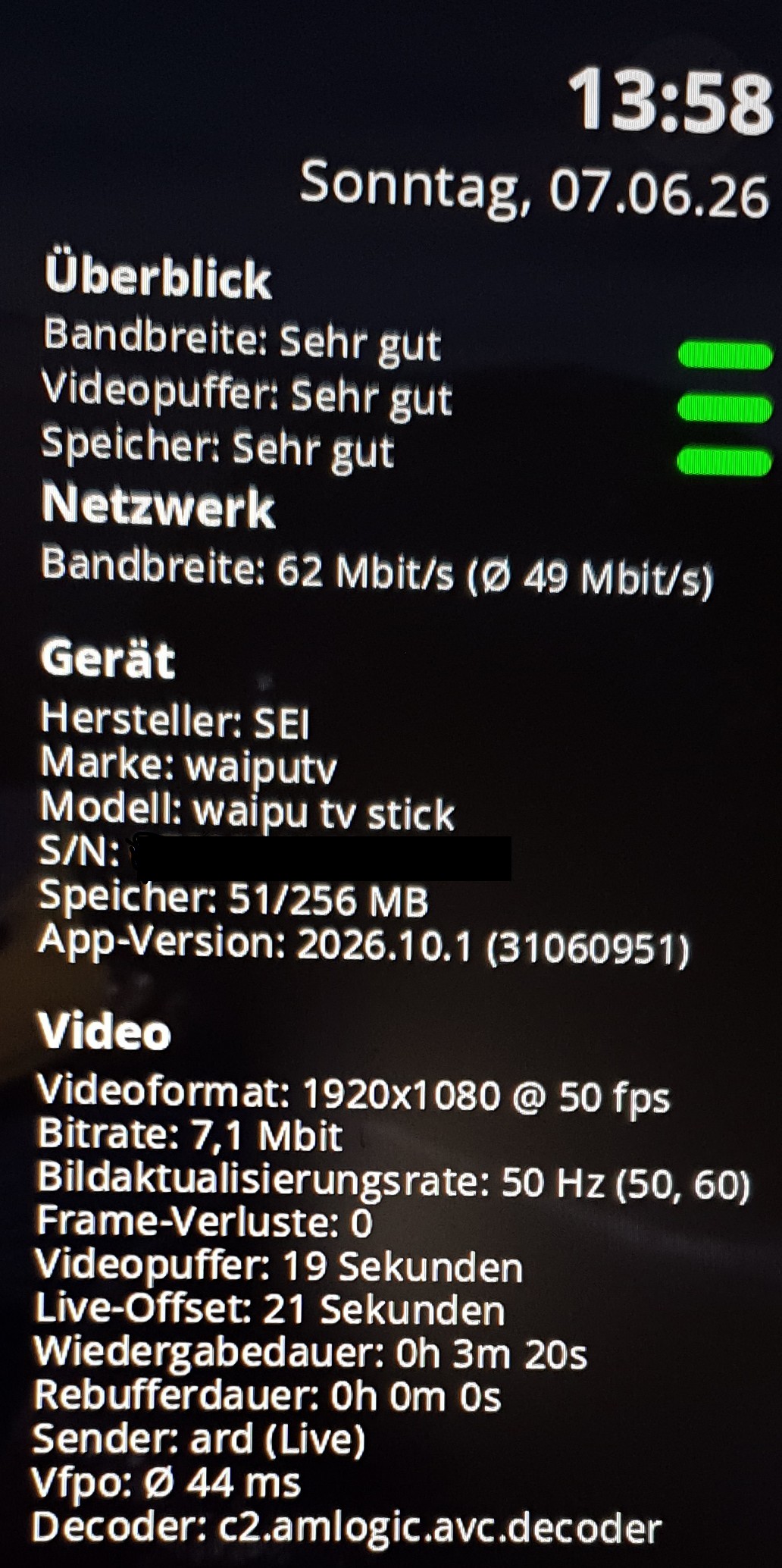

Wie blendet man die Infobox oben rechts ein?
Oben Links, auf der Startseite Unter: Mein Konto–App Einstellungen–Videoproblemanalyse
Das besondere ist der H.265/HEVC.Decoder, bei DasErste&ZDF, alle anderen Sender haben H.264/AVC.decoder.

Wird der Sport-Modus beim WaipuTV-Stick deaktiviert, ist Live-Offset bei 21 Sek. und Decoder wieder auf H.264/AVC. +15 Sek. Zeitsprung.
Netzwerk-Bandbreite wird auch wieder angezeigt.
