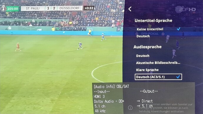

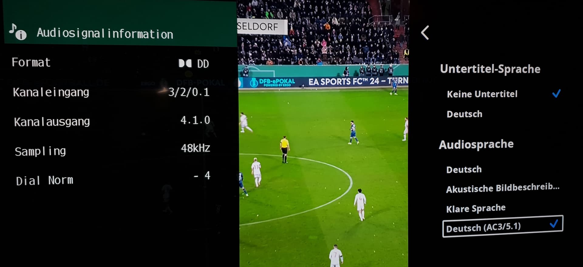

Also gerade beim DFB-Pokal-Spiel auf dem ZDF getestet (jeweils auf AC3/5.1 eingestellt):
AppleTV: Stereo
GoogleTV: 5.1
Wenn es die Sendung nur in Stereo gibt, dann bleibt es auch bei Stereo trotz 5.1.-Einstellung. Besser als das schlechte Fake 5.1 wie bei z.B. Zattoo
Wird auch so ausgegeben In 5.1:Out 5.1 ?
Falls am AV-Receiver vorhanden und angezeigt.

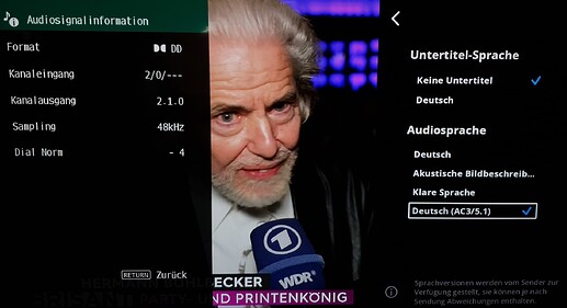

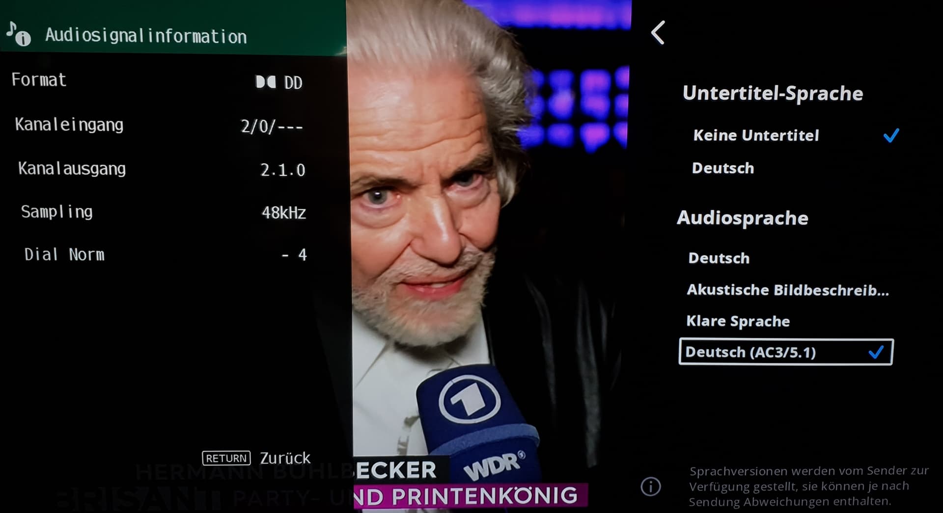

Diese AC3 Anzeige bei Waipu TV ist Fake, müsste in Deutsch Dolby Audio, wie bei der Auswahl, bei Magenta TV angezeigt werden. Ist DD 2.0 und DD 5.1 je nach Sendung.
Also aktuell der DFB Pokal wird bei Waipu definitiv in 5.1 übertragen, gerade via Tizen App mal getestet.
Und es passiert auch genau das was soll, schaltet man dann weiter ist’s Stereo in der ARD, zurück beim ZDF dann wider 5.1.

@Hagast , weshalb ist die „AC3“ Anzeige Fake? Dir ist schon klar das AC3 auch nur eine andere Bezeichnung für Dolby Digital ist?
So wie jetzt ist die Anzeige missverständlich denn das hinter dem / dann „5.1“ steht ist ungünstig.
Wenn via DD nur 2.0 anliegt, dann kommt da natürlich kein 5.1 raus. Aber das ist notwendiges Finetuning, würde man da zB „AC3/2.0&5.1“ schreiben oder nur „DolbyDigital“ und dann dazu in die Sendungsinfo ein 2.0 oder 5.1.

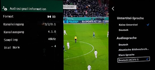

Bei mir, bei Chromecast mit Google TV ist es auch DD5.1 am AV Receiver.
Kanalausgang ist 4.1.0, da kein Center Lautsprecher.
Die Beschriftung führt zu Missverständnissen, wenn nur DD 2.0 übertragen wird, bei Magenta TV steht deshalb
