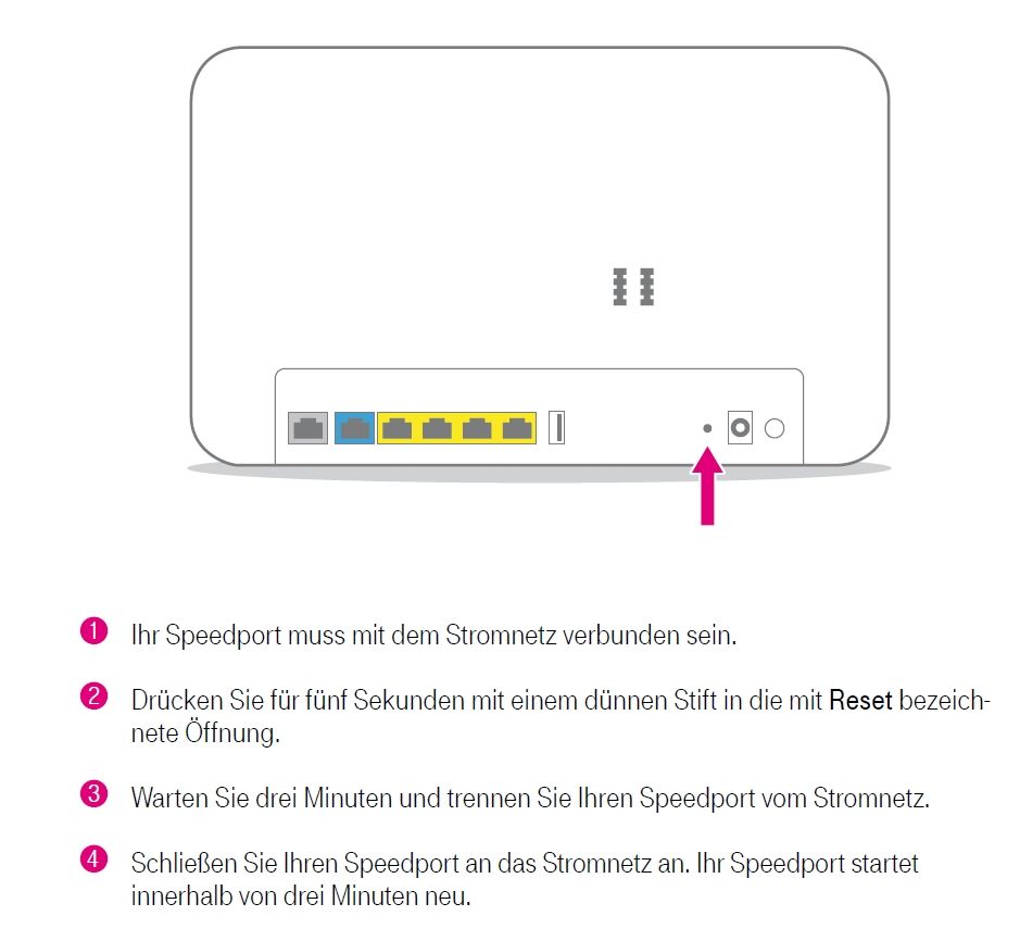

Hallo ihr lieben. Leider funktioniert mein Entertain nicht mehr richtig seit der aktuellen Firmware für den Smart 3. Die STB bootet hoch, es kommt 10 sec. Bild und Ton. Danach bricht der Ton ab, das Bild stockt und kurz darauf ist es ganz weg. Wiedergabe nicht möglich. Ein Downgrade der Firmware auf dem Stand 11/2019 und dann funktioniert wieder alles. Stromlos machen und Werksreset bringt nicht den erwünschten Erfolg. Gibt es möglicherweise Störungen seit Donnerstagabend? Raum Cottbus.
- MR / Boxen stromlos machen
- aktuelle Smart 3 Firmware (010137.4.0.001.4) installieren
- Zurücksetzen auf Werkseinstellungen (per Resetknopf hinten am Gerät) gemäß Bedienungsanleitung
- nach dem stromlos machen (Schritt 3) mind. 15 Min. warten
- Router wieder anschließen (keine Sicherung zuspielen)
- warten bis alle 4 LEDs wieder brennen
- MR / Boxen nacheinander wieder anschließen
Danke, aber genau das Prozedere kenn ich ja nun schon und wie gesagt… Alles schon probiert.
Es kann sich nicht Sinn und Zweck der Sache sein, das mein nach einem Update ein Werksreset durchführen muss. Zumal es nicht gesagt ist, daß das funktioniert. Was sollen die Leute machen, die sich nicht auskennen und es sich haben alles konfigurieren lassen? Selbst in der ThC wurde von Seiten der Telrkom schon geschrieben, das ein Reset nicht angestrebt wird und auch nicht sein muss.
Hast Du es wirklich schon genau so gemacht?
Wenn der Reset beim Versionssprung auf 010137.4.0.xxx.x nicht hilft, liegt es grundsätzlich am Heimnetzwerk: Switche, Powerline oder dgl. Warum läuft es bei den meisten weiterhin störungsfrei?
Switche, Powerline usw. habe ich nicht. Hab Router und MR jetzt über Nacht vom Strom gehabt. Mal schauen, ob es jetzt läuft.
Nach 9 Stunden stromlos des Routers und des MR, scheint es jetzr erstmal zu laufen. Ich werd die Sache beobachten und mich ggf. nochmal melden.
Vielen lieben Dank erstmal.
